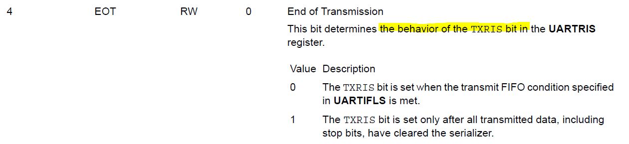

     我是要用  UART_TXINT_MODE_EOT 调用 UARTTxIntModeSet()? 通过调用 UARTTxIntModeSet(),它将置位 UARTCTL 寄存器中的位4 (EOT 位)以启用 TX 中断的传输结束。 请注意、有两种方法可以产生 TX 中断、一种是达到可编程的 TX FIFO 深度、或当 FIFO 为空且所有位都被发送时。
     如果您已经  使用 UART_TXINT_MODE_EOT 调用了 UARTTxIntModeSet(),但仍未看到 EOTRIS 已设置,则可能是因为它。 请注意下面显示的 UARTCTL 寄存器中位4 (EOT)的描述。 通过设置位4、它将确定'TXRIS'位的行为。 当 TXRIS 位置位时、表示 FIFO 已达到指定的 FIFO 深度、或者 FIFO 为空、所有位都已离开串行器。 如果已经用 UART_TXINT_MODE_EOT 调用了 UARTTxIntModeSet()并且只看到 TXRIS 位被置位但没有 EOTRIS 位,那么这可能是发生的情况。 当 TXRIS 位置位时、它间接地表示传输结束刚刚发生。 您可能会问、为什么 TXRIS 和 EOTRIS 不同时设置? 这是一个我需要调查的问题,如果确实如此。 但我需要首先询问您是否已在  UARTCTL 寄存器中设置 UART_TXINT_MODE_EOT。

    我理解数据表有一些不同:
    UART_TXINT_MODE_EOT SET => TXRIS 仅在发送最后一位后
    UART_TXINT_MODE_EOT 被清零=>仅当通过 FIFO 电平时 TXRIS
    这也更适合我的调查、即如果设置了 UART_TXINT_MODE_EOT、则始终清除 BUSY 标志。

      [引用 user="SProbst"]了解数据表的不同之处:
    UART_TXINT_MODE_EOT 被清零=>仅当通过 FIFO 级别[/报价]时 TXRIS
     您的理解是正确的。

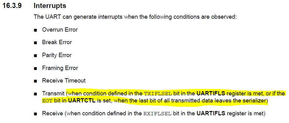

     请参阅以下说明、其中指出如果选择了 EOT、则会忽略 TXIFLSEL。

    我不理解您的上一篇帖子。 我想使用 UART_TXINT_MODE_FIFO 模式、因此 UARTCTL 中的 EOT 位会被清零。
    我的问题是、为什么我没有获得 EOT 中断。 我在数据表中找不到任何提示、即需要为 EOT 中断设置 UARTCTL 中的 EOT 位。 解除 EOTRIS 屏蔽应该足够了。
    Sven、您好!
    我同意数据表在这方面并不十分明确。 数据表显示 EOT 对 TXRIS 位的行为有影响。 这意味着如果 EOT 被置位、那么在 FIFO 为空并且最后一位从串行器中移出后、TXRIS 将被置位。 我认为我们同意这一点。 如果您考虑一下、如果 TXRIS 在最后一位移位后已经指示 TX 完成、EOTRIS 位的用途是什么? 他们是否只是重复相同的状态? 考虑到这一点、我想了解 TM4C123数据表中对它的描述。 我并不奇怪、EOTRIS 应该定位的位字段被标记为保留。 如果看一下 UARTIntEnable() API,则甚至没有用于 UART_INT_EOT 的宏。 您试图自己定义此宏。 我怀疑 EOTRIS 是否会在任何条件下设置。 话虽如此,我明天也会和一些专家谈谈。
