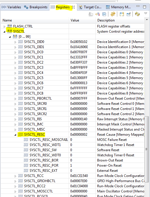

大家好、
我的平台是 TM4C123GH6PGE
CCS 版本6.1、
 我的问题出现在 SD_CARD 接口中。
 我的代码工作正常,但在几个小时后,我的模块 自动重新启动(例如,1小时后的某个时间,2或3小时后的某个时间)。
 应用程序中断 复位或内核复位可能会发生此问题。

那么,请建议我,如何解决这个问题

    您如何确定您的 MCU 具有"实现了不需要的复位?"   这没有说明-除非您的代码需要、否则"操作员干预"- MCU 的复位通常会将操作恢复为"正常"。   ("询问"此类"复位"的检测)
    有一个寄存器-记录"此类复位的来源/原因"。   您对该注册的搜索/查找/审核应该会有所帮助。
    电源突降也可能导致此类问题-您的电源设计应满足 MCU 和电路板组件长期运行的规格-在(合法)极端温度下。
    MCU 复位线路-除非由"MCU 主管"驱动-应上拉并使用电容器接地- Thich 使"复位"更能抵抗潜在的"干扰复位..."

    已通过 CCS 调试器的帮助附加故障图片。
    这是我的太阳能水泵项目,,,,,,,,,这个项目在没有 SD_Card 的情况下工作的很好。

    因此,请建议我如何解决 API 中断复位原因 ,因为在此情况下,此控制器正在使用 SD_CARD 应用程序运行更多的应用程序,因此会发生应用程序复位情况。
    重置后、我的代码正常工作、持续到1小时或1小时以上、然后 MCU 重置再次发生、工作方式与之前相同、但在重置案例后、我的 GSM 未在服务器上推送数据。

    如 CB1所建议的那样、系统模块中有一个被称为复位原因(RESC)的寄存器、用于识别复位源。 您能否在意外复位后断点并读取该寄存器的内容? (我看不到随附的您的故障状况图片。)
