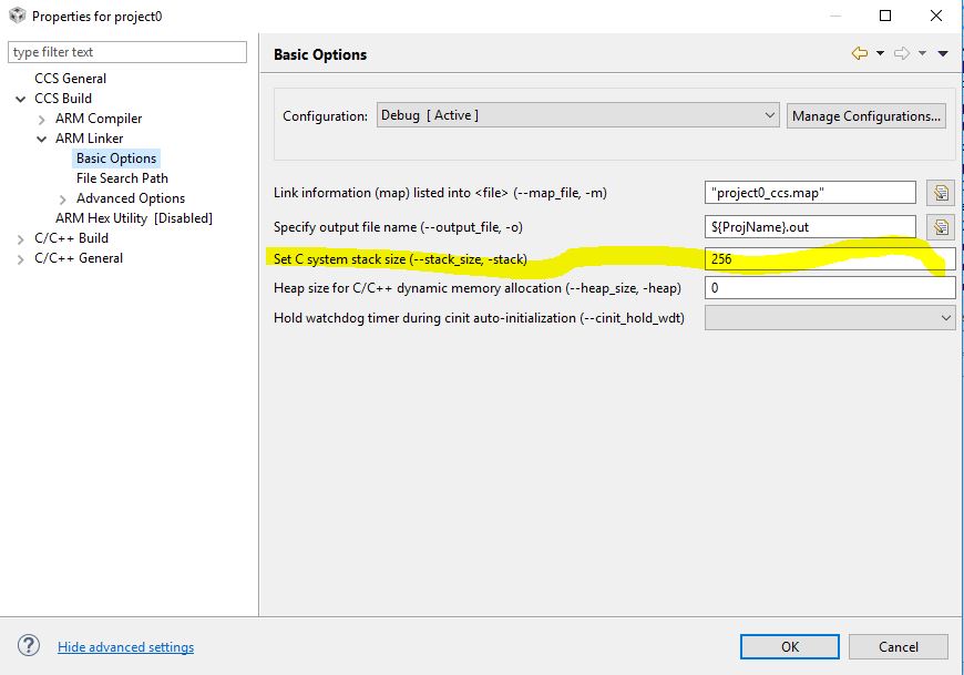

    您好 Jason、
     我认为堆栈大小本身不是最大的。 这将受到片上 RAM 容量的限制。 下面是一个有关如何配置堆栈大小的示例。
    在链接器命令文件中、您将指定堆栈点的位置。 请注意、在 ARM 中、堆栈会向下。

    __STACK_TOP =__STACK + 256
    没有限制(当然可用内存量除外)、并且堆栈可以填满分配矢量表、静态变量、堆等之后保留的所有内存。
