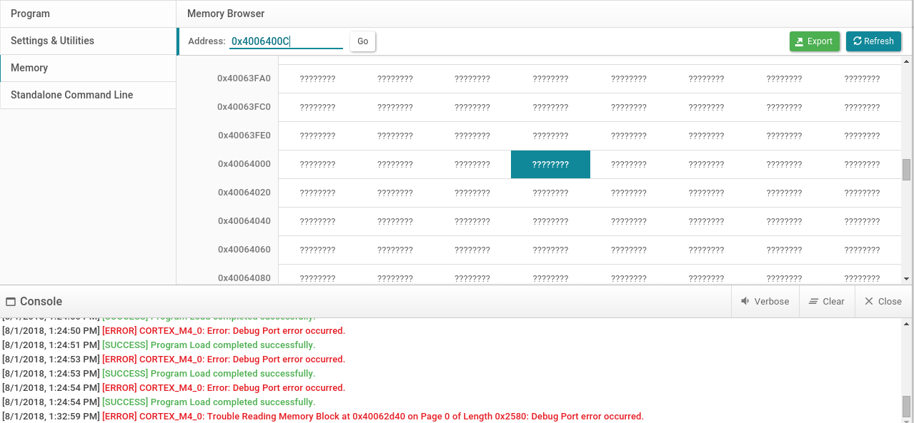

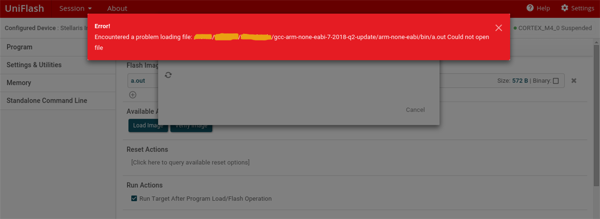

当我选择 A 时、输出 GNU 汇编器生成为应刷写的源文件、然后按"Load Image"按钮、
UniFlash 指出调试端口上存在错误。 同时、它说程序已成功加载(这在我看来很奇怪"
当我尝试查看 TM4C1294NCPDT 的存储器时、它会显示字节。 但是、如果我想查看 GPIO_PORTN_DATA_R、它会提供以下内容
当我尝试使用"Verify Image"按钮验证映像时、系统会提示它 无法加载已选择的文件。
这非常奇怪、因为我100%确定该文件位于该目录中并存在。
是否有人知道 UniFlash 为什么这样做?

    当我刷写代码时、我得到的唯一输出是
    "Cortex_M4_0:GEL 输出:
    内存映射初始化完成"
    这似乎对 EK-TM4C1294XL 没有影响。 但是、当我拔下 USB 插头并再次插上时、程序就可以正常工作!
    因此、要测试我的汇编程序、我需要使用 Code Composer Studio 对其进行刷写、然后将其拔出、然后重新插入。

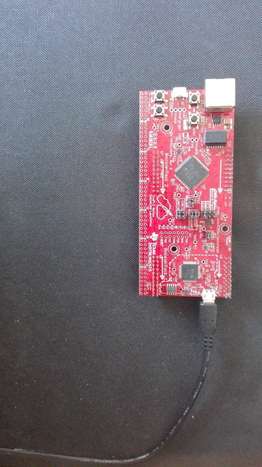

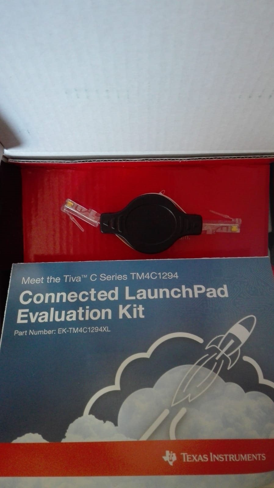

    为了回答您的问题、我购买了新的 EK-TM4C1294XL 作为套件、可在下面的2张图片中看到。
    Code Composer Studio 并非完美无缺、但它毕竟闪烁^μ s。^

    这可能是 UniFlash 的问题。 您使用的是 UniFlash 的确切版本? 您是否还能提供您正在尝试刷写的输出文件? 如果您不想发布公共文件(与我开始私人对话)、则可以私下共享您的输出文件。
    Ki
    尊敬的 Ki-Soo Lee:
    感谢您的快速回复。 在下面的屏幕截图中、您可以查看有关我的 UniFlash 版本的详细信息(请记住、我使用的是 GNU/Linux OS)
    a.out 文件是我今天早些时候发送的源代码中的汇编文件。
    由于不允许在论坛上上上载.out 扩展名、我将尝试通过 PM 发送它。
    感谢您提供该文件。 我尝试通过 CCS 加载它。 我遇到各种调试端口错误、例如尝试运行和停止时。 您的程序是奇数的、所有内容都加载到地址0x0、这是入口点。 我不确定这是否起作用。

    我看不到代码中定义的堆栈指针和复位矢量。 这两者是代码正常工作所必需的。 我们通常不支持汇编级调试。 请使用 TivaWare 或至少 C 代码进行软件开发。 下面是一个介绍格鲁吉亚大学 ARM 汇编编码的链接。 讲座是为 Keil 创建的。 堆栈指针和复位矢量要求是相同的。 您需要适应 GNU 编码。

    首先、感谢在该主题移至 TM4C 部分后回复该主题的所有人。 每条评论都很有帮助。
    说得对。 必须定义堆栈指针和复位矢量、以便在微控制器启动时检查位置0x4、并执行或跳转该位置。 您的链接非常有用、因为它让我能够深入了解如何使用 GNU 编译器工具链来解决此问题。
    非常感谢您的参考。 我有来自 Jonathan W. Valvano 的书,但他们认为你已经建立了一个环境,并留下了很多基本的装配体。
    我已经购买了您的建议、并将在收到时阅读。
    汇编和运行时没有问题的代码就在这里、以防将来有人卡住。
