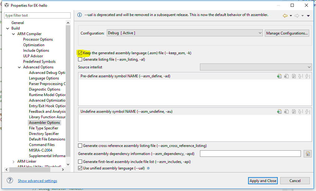

    在何处设置选项以保留 Code Composer Studio 中 C 编译器生成的.asm 文件。 右键点击工程并选择"Show Build Settings"、然后导航至如下所示的页面:
