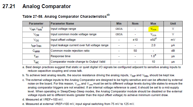

另一个 MCU 早已无法   通过 REF2033为外部模拟比较器 C0+(PC6)供电。 请注意  、通过 RV1的 C0+阈值设置为2.54v (<3V3)、但 VDDA 引脚8至 10 GNDA 为 (12欧姆)、MCU 电路外。    在检测到几个不必要的 C0+故障以某种方式导致 MCU 故障后、只需触摸 TP15上的 DMM 探针即可检查 C0+阈值。 请注意 、佩戴静电 腕带和 PCB 外周箔 迹线 连接  到接地、 导致静电可疑 。
除了几个 TVS 二极管之外、这两个二极管都不会停止任一 MCU 故障。  ADC0/1  都是在  VREFA+内部配置的。  从+3V3直接为 FB6供电不会导致 MCU 早期故障、但允许瞬变进入 C0+输入、 RE2033似乎提供 瞬态隔离。 REF2033由与 VDD 相同的+3V3 LDO 供电。 LR0 是0r 芯片 、甚至  是到 DGND 的硬焊球、 在事后剖析 故障分析中没有任何影响。
 配置是什么 也会导致 VDD 对 DGND 短路(<1.3 Ω)、MCU 不电路?  配置 模拟比较器 CnO (或输出 OD)是否与 C0+外部电源有问题? 由 直接+3V3供电的其他配置 VR1 (C0+)连续工作 了数 月 、没有出现故障。  我们是否可以声称这些 MCU 故障?

    更有必要了解如何通过 REF2033和3V3 LDO 将2.54V 电压放置在 PC6输入端、从而对 MCU 施加应力? 通过 RV1电路在 PC6上替代使用 LDO 3V3不会导致 VDDA 承受应力。
    否则、如果 TM4C1294需要多层 PCB 来克服 VDD/VDDA 轨二极管瞬态、应在设计指南中指定两层 PCB 可能会导致 MCU 轨二极管故障。 TI 如何知道 MCU 是否从未在双面 PCB 上进行过测试、或者政策是否忽略了客户发送缺陷器件进行电子显微镜分析?

    我们需要知道具有 TM4C1294的 REF2033是否可以将 GNDA 引脚10短接至 DGND 或强制要求与 REF2033在引脚2上使用的接地相同? 除了在为 ADC 模块供电的独立电源时、先为 VDDA 供电而不是为 VDD 供电之外、数据表没有做任何直接区分。 然而、数据表并未说明由一个独立电源供电的到 PC6的模拟比较器外部 VREF 源。 这个问题被称为灰色区域!
    要求模拟比较器输入在 GNDA 和 VDDA 之间意味着在 VDDA 之前不应给外部基准供电。

    [引用 user="Bob Crosby"]要求模拟比较器输入介于 GNDA 和 VDDA 之间意味着在 VDDA 之前不应打开外部基准。
    回想起来、有一定的传播延迟( 输入/输出)、REF2033符合 数据表中不明确的电源周期时序要求。  请注意 、MCU 共享 +3V3 电源 R150 为 VREFA+(引脚9)以及  PC6的 REF2033输入供电。 在 为 PC6输入重新配置 REF2033后、MCU 为 VDD/VDDA 短路几个小时。   当 PC6使用 相同的电源时、VREFA+可能不喜欢受电(R150)、而  VREFA+ (引脚9)注入电流如何 从模拟比较 器 VREF 轨流入 VDD 轨?
    奇怪的是、REF2033似乎从未对 C0+(PC6)输入造成直接威胁。   短路后出现、从不指示 PC6或任何其他使用的 GPIO 输入端损坏或 承受应力。
    TI 能否 确认   是否完全通过即使在 EVM 上通过 REF2033为外部基准(PC6)供电会 导致 VDD/VDDA 短路?  短接后、VDDA 与 GNDA 的电阻再次为12欧姆。  然而、VDD/GND 1.3欧姆似乎表示导致 VDD 短路的其他原因、而不是   PC6的 REF2033输入。  可能会很容易得出错误的结论 REF2033来指责 VDD/VDDA 短路。 同样 、VREFA+ 通过与 EVM 相同的 R150供电。 尽管 每个引脚都使用 ADC0/1的内部基准、但 EVM 没有将 REF2033连接到模拟比较器 PC6。  同样 、  在 MCU 上电期间不会发生 VDD/VDDA 短路、而是在数小时后发生短路 、如果 c0、c1、c2 遇到 直流脉冲 <VDDA MAX (4v).   在   这种情况下、VREFA+(引脚9)可能会以某种方式导致向 VDD 轨注入电流?

    仅在最近(巧合下)重新组装了 C52、C57、R150以向 VREFA+供电。  之前将 VREFA+引脚9短接至 VDD 引脚8、省略了 C52、C57、R150作为 TPS73533 、通过 FB6供电的 c0+通过 PC6设置<2.54vdc。 奇怪的是、PC6在此过程中未损坏、但 VREFA+受到的影响类似于 VDDA 12欧姆。
     也许数据表省略了关键信息、尽管基准是 在内部配置的、但 VREFP 没有完全断开 VREFA+与模拟比较器的连接? 情况下、注入电流将 VREFA+(3V3)内部流入外部阈值基准的 C0+ PC6 (2.54v)。 当 cO0、C01、C02配置的 OD 被触发时、情况在某个点超过440uA (IVREF)! 注意 C57 (4.7uf) 远高于1uf 标称值。
    ILVREF:当外部 VREF  μA 2.0 μ A 时、VREF+输入端的直流泄漏电流
