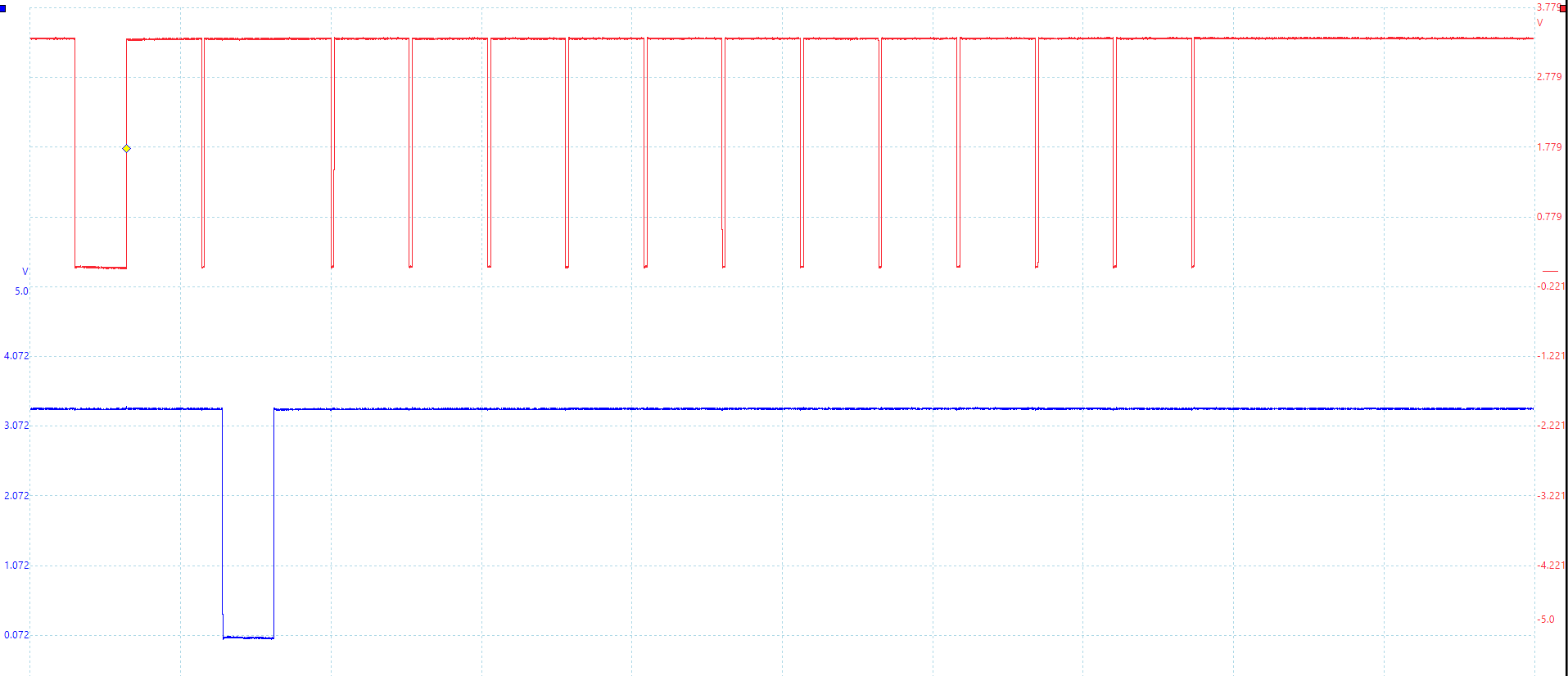

我希望您能帮我解决我遇到的 CAN 接口问题。
我使用 Halcogen 来创建这里显示的示例、CAN1发送"Hercules "、CAN2接收它。 所有步骤都已执行、但似乎 CAN 总线中没有转换。
LaunchPad 中的连接为:
红色示波器信号:CAN_TX1 -> CAN_RX2
蓝色示波器信号:CAN_RX1 <- CAN_TX2
使用示波器探测 CAN_TX1时、发现未发送任何数据、仅发送 Init 部分、而不发送实际数据。
要发送的值的数据寄存器是正确的:
If1Data = 0x43524548
If1Datb = 0x53454C55
但程序仍在等待 CAN2接收任何内容、如下所示:
while (!canIsRxMessageArrived (canREG2、canMESSAGE_BOX1));
TrReq1是0x00000001、因此我认为它应该通过 CAN (??)发送 (笑声) 但它不是!
如前所述、示波器仅显示 CAN1的初始化、因此 CAN2正在等待接收到的内容。 您能否指出问题所在?

    您好、Pere、
    CAN 总线使用差分线路。 为了使用 Launchpad 实现此目的、您需要在 CAN1和 CAN2上使用 CAN 收发器(例如 SN65HVDA541)。 此外、使用120欧姆电阻器端接两端也很重要。 您可以在 TMS570LS31x HDK 套件的 HDK 原理图上看到这是如何实现的:

    我知道 CAN 总线上的物理层是差分的。 我认为对于简单的 TX 传输、不需要收发器、这似乎是不正确的。
