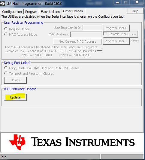

我想我在 Launch Pad 上将错误的程序下载到 ICDI 板(而不是目标板)。
当我连接 ICDI 板件时、在器件驱动程序列表中未检测到任何内容。
如何恢复 ICDI 板?
是否有任何方法使用 使用 ICDI 二进制文件的 LM 闪存编程器
或任何其他工具或软件来恢复它?
天空。
     您能否先向我解释一下您是如何意外损坏 ICDI 调试探针固件的?
     是否确定 ICDI 固件已损坏? 您能否尝试使用另一台 PC、看看您是否可以在 Windows 设备驱动程序中看到 ICDI?
     如果您确定 ICDI 固件已损坏、则可以使用 LM 闪存编程器对其进行更新。

    a)我记得我使用 dfuprog.exe 测试了 DFU 程序、并将其覆盖到 ICDI 板中。
    q) 您确定 ICDI 固件已损坏吗? 您能否尝试使用另一台 PC、看看您是否可以在 Windows 设备驱动程序中看到 ICDI?
    a)我有两个正常的 LaunchPad、它们工作良好(这意味着它可以正确识别 ICDI 驱动程序)、但当我连接一个异常的 LaunchPad 时、我的设备驱动程序中没有显示任何内容。
    Q) 如果您确定 ICDI 固件已损坏、则可以使用 LM 闪存编程器对其进行更新。
    a)当我按照您提到的说明操作时,会显示错误消息"**错误**:无法连接到 ICDI 设备"
    我想我需要另一种解决方案来恢复此板。
    天空。
    尊敬的 Sky:
    遗憾的是、ICDI 调试探针最有可能被欺骗。 您可以尝试更换调试 TM4C123芯片、但要将其焊接下来、所花费的时间可能比购买其他 LaunchPad 要多。
