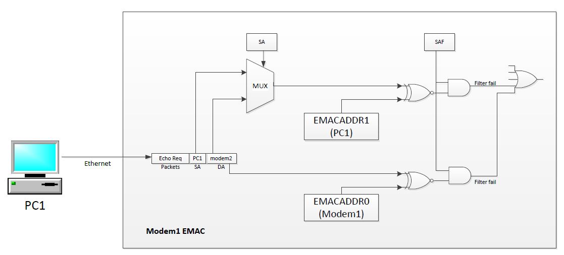

    您能否显示网络的拓扑? 一个简单的图表将有所帮助。 PC1、PC2、调制解调器1和型号2是否都未连接到 LAN? PC1和 PC2是否没有自己的 NIC?
    我有一个简单的设置、其中我的 PC1和 PC2以及 TM4C129 LaunchPad 都连接到我的本地网络。 我将 PC2的 NIC MAC 地址添加到 TM4C EMAC 中进行过滤。 与您在代码片段中显示的方法几乎相同。 如果我使用 PC1 ping LaunchPad、则请求将超时。 如果我使用 PC2对 LaunchPad 执行 ping 操作、则 ping 操作正常。 当 PC1 ping LaunchPad 时、ping 请求将发送到 TM4C 器件。 但是,PC1的 MAC 地址与 SA 过滤器不匹配,因此帧从堆栈中丢失。 ping 使用 ICMP 协议。 ICMP 是作为 IP 层(OSI 模型中的第3层)的一部分实现的,因此可以将 ICMP 处理视为与 IP 处理并行或作为 IP 处理的一部分。 由于帧未到达 IP 堆栈、LaunchPad 没有回声响应。

    调制解调器1和2是否用作某种网关? 您是否在 TM4C 中创建了一个应用程序(如调制解调器1中所示),以便从 PC1获取数据并将其发送到调制解调器2,因为图中所示的 PC1未直接连接到网络?
    向调制解调器2发送 ping 请求时,调制解调器1需要向调制解调器2发送 ICMP 回应请求消息。 如果调制解调器2接收到回显请求、它将回显回复消息发送回调制解调器1。 如果调制解调器1不包含调制解调器2 MAC 地址的 SA 过滤器,则可能是帧丢失的原因。 至于 ARP 的工作原理,我认为原因可能是 ARP 是一个第2层(OSI 中的链路层),它不涉及 IP 堆栈,而且过滤器可能对它没有影响。
    如果您故意使用了不正确的 SA 筛选器地址、ARP 是否仍会通过?
    Modem1和 Modem2充当透明链路。 Modem1从 PC1接收消息并将其发送到 Modem2。 Modem2将消息转发给 PC2。 链路是双向的。
    PC1和 PC2不需要连接到网络。 当前网络是 PC1、PC2和/或 PC3的本地网络。
    如果 PC1向 Modem2发送 ping 命令,Modem1将作为透明链路,并将 ping 消息移至 Modem2。 当 MAC 过滤被禁用(不是过滤)时、Modem2会生成一条回显应答消息(具有其自己的 MAC 和 IP 地址)并将其发送回 Modem1。 Modem1最后将回波应答按原样转发给 PC1。
    尝试将 Modem2 MAC 地址添加到 Modem1的 SA 筛选器中、但仍然没有成功:据我所知、回显请求消息未到达 Modem2、并被 Modem1阻止。 另一方面,PC1收到的 ARP 消息到达 Modem2,Modem2应答 PC1。
    无论 SA 筛选器内容如何、ARP 消息似乎都要经过。

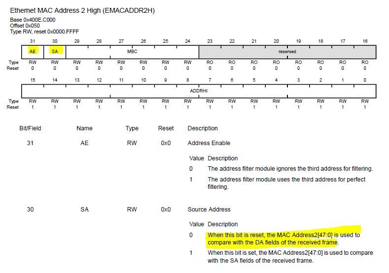

    我想知道您是否将调制解调器2 MAC 地址作为 DA (目标地址)筛选器而不是源地址包含在调制解调器1中、这会产生什么不同。 如下所示。
    EMACAddrFilterSet (EMAC0_BASE,2,EMAC_FILTER_ADDR_ENABLE);//为索引2中存储的 MAC 地址启用 DA 比较
    我明天会尝试、但即使这种方法有效、也不符合我的要求、因为无法将所有调制解调器 Mac 地址添加到允许的目标列表中。
    Khaled
    您好、Charles、
    您正在处理某件事。 当我按照您的建议将 Modem2和 PC2 DA 地址添加到 MAC 过滤器时:ping 运行正常,即我可以从 PC1而不是从 PC3中探测 Modem2和 PC2。
    现在、我们需要找到 SA 和 DA 地址以及要编程的帧控制寄存器的正确组合。 同样,我的目标是允许从单台 PC (PC1/Modem1)访问整个网络。 网络可以是20-100个节点。
    我们是否可以使用帧控制寄存器中的 DA 反向滤波器位来允许所有 DA 地址? 你有建议吗?
    Khaled。
    您好 Khaled、

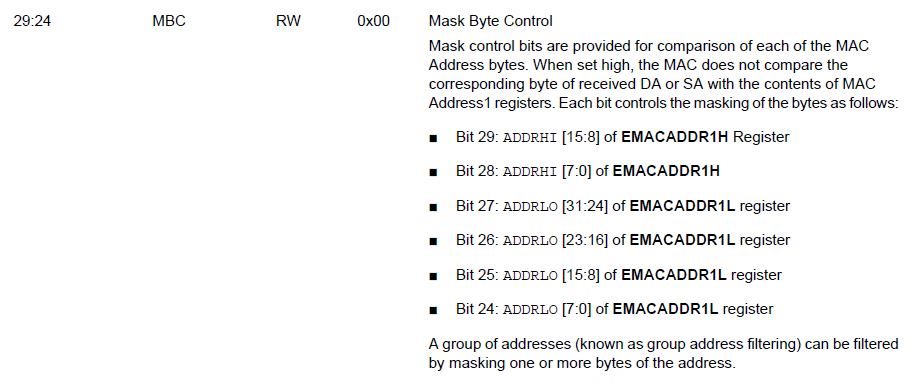

     是的、您可以尝试一下。 您可能需要提供一个 MAC 地址、您知道该地址肯定不会出现在您的网络中、并对该地址应用反向滤波器。
    另一个选项是存储任意 DA 地址。 此外、您将启用所有掩码字节控制位以忽略比较。 在您的帧控制中、只需应用 EMAC_FRMFILTER_SADDR。
    EMACAddrFilterSet (EMAC0_BASE、2、EMAC_FILTER_ADDR_ENABLE | EMAC_FILTER_MASK_BYTE_6 | EMAC_FILTER_MASK_BYTE_5 | EMAC_FILTER_MASK_BYTE_4 | EMAC_FILTER_MASK_BYTE_3 | EMAC_FILTER_MASK_BYTE_2 | EMAC_BYTE_1;EMAC_MASK_MASK_1)

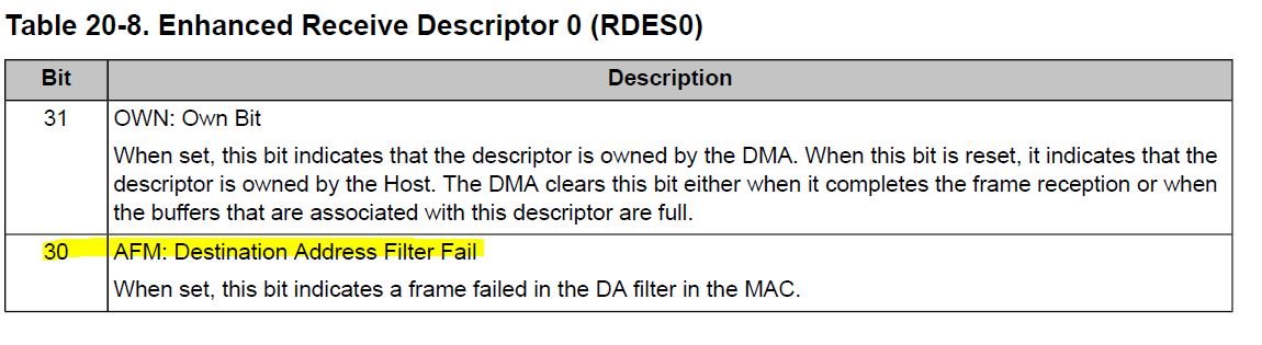

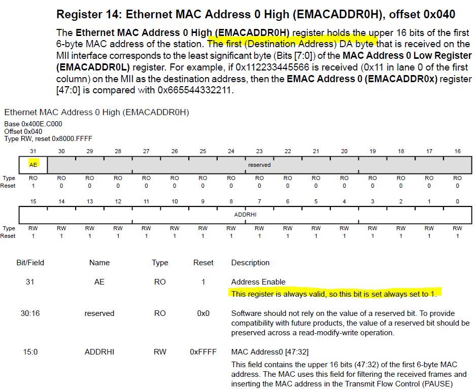

    意外行为:
    按照您的建议在第二个插槽中编程虚拟 DA MAC 地址(第一个插槽仍具有 PC1的 SA),错误地保持了帧过滤器不变,即仅使用 SA 的过滤器(没有更改以启用逆向 DA),它起作用了!!!!!!
    EMACAddrFilterSet (EMAC0_BASE,1,EMAC_FILTER_ADDR_ENABLE | EMAC_FILTER_SOURCE ADDR);
    MAC_FILTER_MASK_BYTE_4 | EMAC_FILTER_MASK_BYTE_3 | EMAC_FILTER_MASK_BYTE_2 | EMAC_FILTER_MASK_BYTE_1);
    EMACFrameFilterSet (EMAC0_BASE、EMAC_FRMFILTER_SADDR);
    我想了解正在发生的情况。 显然、逻辑存在错误。
    它可能与所有 MBC 控制位都设置为1这一事实有关。
    但是、我为什么必须在第二个插槽中对 DA 地址进行编程?
    您可以再看一下、还是至少更新了文档? 我不想用没有记录行为的调制解调器联系客户。

    我已将调试代码添加到 Modem1中。 调试代码将记录调制解调器从以太网连接接收到的所有消息的 src、dst 和类型。
    我进行了2个测试用例:第一个测试用例禁用了 Mac 筛选、第二个测试用例启用了 Mac 筛选(与以前相同)。 在这两种情况下,PC1依次 ping Modem1、Modem2和 PC2。
    在第一种情况下(禁用过滤):如果查看"Modem1 NoFilterOnModem1.txt"文件,则可以看到来自 PC1的传入数据包,目标是 Modem1、Modem2和 PC2。 这与 Wireshark 日志相匹配。
    在第二种情况下(启用过滤):如果查看"Modem1 MacFilterOnModem1.txt"文件,则可以看到唯一传入的数据包是来自 PC1并发往 Modem1的数据包。 modem1不接收所有其它数据包(传输到 Modem2和 PC2)。 EMAC 阻止消息到达 modem1、即使 src MAC 地址有效。

    您好 Khaled、
    感谢您提供更多信息。
    启用过滤器后,我可以看到从 PC1到 modem1的 ping 请求被接收,并且 modem1将 ping 应答返回到 PC1。 这意味着 PC1的 MAC 地址被识别为有效的源地址。 不确定是否已尝试使用 PC3 ping modem3。 由于 PC3的 MAC 地址未添加到源地址筛选器列表中,因此它应该会失败。 我认为我们同意这一项。
    当 ping 数据包发往 modem2时,源地址仍然是同一 PC1的 MAC。 唯一的区别是目标地址是 modem2。 EMAC 将允许该数据包进入其 RXFIFO。 我认为最可能发生的情况是、启用滤波器后、滤波器地址(PC1的 MAC)将应用于源和目标滤波、而此时应应用于源地址检查。 在 ping 应答过程中,如果目的地址是 PC1,则目的地址通过过滤检查。 但是,当目的地址是 modem2或 PC2时,它不能通过目标地址过滤检查。 这就是为什么启用允许所有地址的目标地址过滤的变通办法将起作用。
    您好、Charles、
    我不确定我是否遵循您的想法。 但您似乎确认了我的假设:文档不完整或 EMAC 中存在错误。 在这两种情况下、我都无法将调制解调器发送给客户。 需要对文档或 EMAC 进行修复。

    您好 Khaled、
    我认为这可能是一个硬件问题、在这种情况下、我们可以尝试提供勘误更新。 但是、我还没有发布计划。
    同时,是否可以将 PC3添加到 SA 地址过滤器列表中,并从 PC1 ping PC3? 拆下您之前使用的虚拟 DA 滤波器。 过滤器地址列表中将仅包含 PC1和 PC3 SA。 ping 会成功吗?
    如果不将 PC3的 MAC 地址添加到 SA 筛选器中、ping 是否成功?
    我的理由是,如果 SA 过滤器同时应用于源地址和目标地址,然后将 PC3添加到列表中,则从 PC1 ping PC3应该会成功。

    您好 Khaled、
    在我上次的答复中,我建议尝试 PC1->modem1->PC3->modem1->PC1。 modem1是否不会将数据包从 PC1转发到 PC3? 根据 Wireshark 捕获,PC1的 ping 命令->modem1->PC1在启用过滤器的情况下工作。 没有必要为 DA 过滤器指定任何虚拟地址,以便从 modem1->PC1转发数据包。 这就是为什么我想知道是否根据源地址和目标地址来检查 PC'1 MAC 地址。 如果是这种情况,如果将 PC3的 MAC 地址添加到过滤器列表中,则 PC1->modem1->PC3->modem1->PC1也应成功。 如果这不起作用、那么我的理论就不起作用、我同意。
    我记得您在 SA 筛选器列表中添加了 modem2和 PC2的 MAC 地址、但不起作用。 但区别在于、modem2/PC2通过自适应电源线连接到 modem1、而 PC3通过以太网电缆连接到 modem1。 这是正确的理解。
