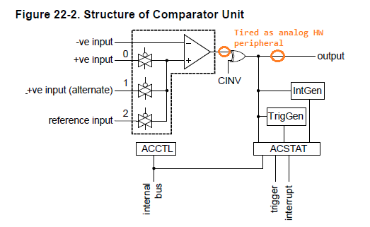

尝试根据 (图22-2)生成比较器输出 禁用模拟隔离层(虚线 GPIO I/O 焊盘)并 启用 数字隔离层 XOR 输出 、同时馈送 M0Fautls 输入。
  在实验准备之前,他们返回后似乎已经断裂。  通过    欧姆和 二极管检查 XOR (大概是 GPIO 输出)每个 M0Faut0、1、2输入引脚、例如 (0.687Mohm / 0.872v 压降)所有引脚 测量 的值相同、并且具有 典型的 GPIO 读数。
那么  、配置 XOR 输出 (非输入) 后、如果误认为 模拟输出进入 PWM0 M0Faults 引脚、会发生什么情况呢?  比较器 输入 是否应在内部触发 M0FVault?   INT 可能比通过  GPIO 发送到另一个 GPIO 的信号具有更短的传播延迟(更少的噪声)、 因为跟踪 PD0、1、2 在 MCU 下进入 MOFault0、1、2

    问题是如何将0、1、2模拟输出配置 为模拟/硬件外设 、从而破坏连接到的输出或数字输入? 当返回配置 数字输出时、输出似乎不起作用。 GPIO 引脚 不具有长输出、或者   在模拟输入也被启用时触发 NVIC 中断。  其原理是 针对   外设方向配置模拟比较器输出(虚线)、 通过模拟输出硬件 顺序 来清除 DEN 位并设置 AFSEL 位。  看到模拟外设内部的异或门是否不是一种催产呢?
    我的脑海中更大的问题是、模拟比较器为什么不像数据表最初建议的那样被配置为一个外设。 数据表中还指定 CN+/-输入 清除 DEN 位并设置 AFSEL 似乎表示外设配置, 但是 Tivaware 调用 ConfigureComparator()不会执行这两种 REG 配置。  当通过 CCS 调试检查 CN+/-是否具有单个外部 GPIO 引脚(PC6)时、这似乎超出了任何推断推理的范围、 尽管声称比较器是一个外设功能、但这似乎是可以的。
    问题变为 Tivaware 调用 ConfigureComparator() 似乎与数据表声称模拟比较器是一个外设相矛盾, ANIx 或特殊功能  也不能被称为外设。  模拟比较器不会试图颠覆逻辑电路、因为必须从数字 I/O 端口禁用模拟 I/O 端口隔离栅。 那么、我们是否要假定 所有 Cn+/-输入 都默认为 MCU 引脚、甚至  被称为外设? 也许这只是器件外设、数据表未能详细说明 MCU 输入引脚默认 为模拟的方式、 并且通过磁力清零 DEN 位、 为 外设设置 AFSEL 位。 您不可能同时拥有它、或者定义的 GPIO I/O 板 隔离层逻辑在过程中变得模糊、并且在配置中似乎不提供隔离。
    示例; GPIOPinTypeCompartator()帮助文本 状态 GPIOPinConfigure()必须在之后调用, 尽管  (PIN_MAP.h)中列出的 CN+/-输入引脚没有 I/O 引脚解码(5)。 因此、对于 典型 HW 方向外设所需的 CN+/-输入、我们似乎不需要调用 GPIOPinConfigure()。 如何根据数据表22.2在 ConfigureComparator()中设置 AFSEL 位?  然后、 尝试   使用 MCU 引脚将 C0+ Pino 配置为外部+VREF 的 GPIO 输入时、该问题就会有疑问、并且在任何阈值设置下都可能失败。

    该逻辑输出应产生相对于影响输出的阈值信号(Cn-)输入斜率的线性斜率。 特别是考虑到模拟块中显示的 XOR 假定不是施密特触发的 GPIO 输出、因为它是生成逻辑输出的模拟外设的一部分。

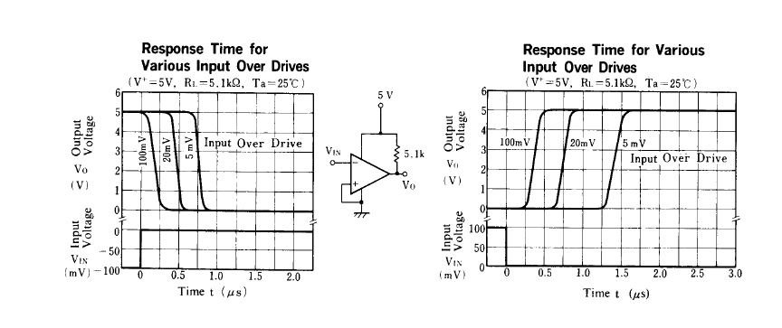

    按字逻辑、输出可能会产生相对于 Cn-输入超过阈值 C0+ VREF 的短暂斜率、从而在相对于交叉事件的输出上升沿中产生延迟。 这是典型的交流输出行为、如一些交流数据表中 所示、作为输入随驱动器响应时间的关系图。
    POINT 同样是典型的交流电、除非经过修改、否则不会产生数字输出。 图22-2似乎表示了经过修改的比较器功能、通过设计嵌入到 GPIO I/O 模拟焊盘中? ANIx 引脚如何从 AMSEL 位配置中退出交流?
    因此、交流输出 CO1、CO2、CO3是否不受 GPIO 模拟 I/O 焊盘规则的约束?该模拟 I/O 焊盘需要通过 GPIOAMSEL 位寄存器禁用 ANIx 或模拟引脚隔离层? 也许数据表中留下了一些信息、以阐明 XOR 输出如何禁用甚至启用模拟 I/O 焊盘这个区域的模拟隔离栅、只需调用 ConfigureComparator()或 GPIOPinTypeComparator()即可、而 GPIOAMESL REG21中没有一个位。 如果交流输出未由 AMSEL 位进行隔离、那么它会禁用 XOR 输入中的模拟隔离栅、或者如何禁用该隔离栅?
    我将 XOR 输出设为模拟外设内部硬件方向的实验似乎已烧坏 XOR 输出。 也许有一种确保模拟隔离栅被启用的方法是通过在模拟 I/O 焊盘中烧坏 XOR 栅极驱动器?

    我不理解 TI 对此类简单问题没有任何适当的回应。 模拟比较器(AC)外设中的任何一个都可以通过设计在 GPIO 模拟 I/O 焊盘中进行隔离。 否则、它需要适当的 Tivaware 配置来获得这样的正确隔离、而 Tivaware ConfigureComparator()没有做到这一点。
    专门用于交流 Cn-输入的数字输入、异或输出隔离。 POINT 是 GPIOPinTypeComparatorOutput()根据 AMSEL 寄存器和其他共享模拟 ANIx 输入的规则,似乎不会禁用模拟隔离栅。 这时、CO1、CO2、CO3输出落在三个 ANIx GPIO 输入引脚上。
    单凭这一点、似乎就会发现模拟隔离 I/O 隔离层与交流外设 XOR 输出密切接触。

    很抱歉、我没有回答是因为我根本不理解您的问题。 我认为我缺乏理解是因为不认识到你可能是从一种根本的误解开始的。 模拟比较器的输出引脚是数字的、而不是模拟的。 图10-2所示的模拟电路隔离电路仅适用于 ADC 输入引脚、仅当该引脚用于 ADC 转换时才应禁用该引脚。

    [引用 user="Bob Crosby"]模拟比较器的输出引脚为数字引脚,而不是模拟[/引用]
    我意识到模拟比较器的输出已通过 XOR 进行修改、使其成为数字、但根据数据表文本、这不会在 GPIO I/O 焊盘中自动产生模拟隔离。
    [引用 user="Bob Crosby"]图10-2中显示的模拟电路隔离电路仅适用于 ADC 输入引脚,仅当该引脚用于 ADC 转换时才应禁用该电路。
    如果确实如此、模拟比较器的输入或输出(位于虚线图22-2内)会 如何禁用 GPIO I/O 板中的模拟隔离栅? 不能重新编写 GPIO 隔离栅规则、然后排除有关模拟比较器如何从数字隔离与 ANIX 引脚通过设置 AMSEL 寄存器中的位实现与 ANIX 引脚完全相同的隔离的支持信息。
      对于表10-2的第1列中的比较器引脚、GPIO 模拟 I/O 焊盘中似乎没有模拟比较器输入/输出隔离。 对于任何需要注意的人、模拟比较器违反了模拟隔离栅的规则、ANIx 引脚必须参与其中。 简单地说、由于数据表文本并未详细说明 模拟比较器外设如何从共享相同 I/O 线路的数字引脚在 GPIO 模拟 I/O 焊盘中获得任何隔离。 为什么有人会认为模拟比较 器(外设)在逻辑上不受表10-2中 ANIx 引脚的相同规则的约束?
     隔离 的唯一发生方式是 、如果它是由器件设计创建的、因此 GPIO 数字 I/O 焊盘与图22-2虚线中的模拟比较器输入/输出断开连接。 TI 为什么希望任何人假设 模拟比较器输入/输出 不会以与 GPIO I/O 焊盘中的 ANIx 引脚相同的方式进行隔离? 模拟是模拟的、表10-2建议所有模拟输入管脚必须通过   GPIOAMSEL 寄存器禁用模拟输入管脚、从而隔离 GPIO I/O 模拟管脚。 更具体地说、由于模拟比较器是一个外设、 其配置方式与其他外设相同、因此整个主题 会引起争议。
         调用 ConfigureComparator()后,无需调用 GPIOPinTypeComparator()来使(CN-)引脚传递输入模拟信号。 调用 GPIOpinTypeComparator()不会禁用 GPIO I/O 端口中的模拟/数字隔离栅或使其产生。  数据表文本未 显示如何    通过配置(Cn-)输入(模拟/输入)而不设置 GPIOAMSEL 寄存器中的位来实现此类隔离。 同样,GPIOPinTypeComparatorOutput()也没有像 所有其它外设 GPIO 引脚那样设置硬件方向。
    那么、有人可能会假设硬件  输出方向配置了除(模拟比较器外设输出)外的所有其他外设 GPIO 引脚?   在 GPIO (模拟) I/O 焊盘中自动创建隔离栅? 如需了解数据表中对此进行了明确说明、如何在   GPIO I/O 引脚的所有隔离层限制中免除模拟比较器(图10-1/10-2)。
    从数据表文本中可以看出、这些模拟比较器外设引脚根本没有被隔离。 务必要了解模拟比较器外设如何因此而获得任何数字隔离栅或停止使用它们来监控模拟信号。
    模拟比较器不会产生数字输出、即使通过在输出上连接逻辑门进行修改、它们也会产生线性上升/下降、如图22-2超压所示、添加了异或门。 来自比较器输出的 XOR 输入无论如何都不是数字的、它保持线性。
    数字逻辑门输出不会像比较器输出那样产生(电流增益)、实际上、比较器输出也被归类为线性!

    模数转换器输入引脚上有特殊的隔离栅、因为这些引脚都路由到模拟多路复用器。 模拟多路复用器是一组 MOSFET 开关、每个开关的一侧在采样电容器上共同连接在一起。 虽然开关具有良好的隔离性能、但它们并不完美。 为了避免 ADC 未使用的模拟输入引脚在模拟多路复用器上产生噪声、添加了额外的隔离电路。
    模拟比较器的输入不共享公共模拟多路复用器。 无需添加额外的隔离。

    这可能不 是正确的名称调用 、实际上 、模拟比较器输出本身并不是 真正的数字 端点、因此 行为 更加线性。  大多数情况    下、输出无法生成逻辑门输出的必要和可量化方面、其上升/下降时间小于20ns、延迟或传播延迟很小。 否则,就像在放鸡蛋之前把鸡叫一个女人,虽然鸡是放鸡蛋,鸡是不是? 哈哈
    来自 New Japan Radio NJM2901比较器的有趣作品:
    与内部补偿的四路运算放大器相比、这些器件可提供更高的工作频率和更快的开关速度。 实际上、对于单电源应用、达林顿 PNP 输入级允许它们比较包含接地的电压。
    两级共发射极输出电路400mV 的输出电平下提供6mA 的增益和输出灌电流能力。输出集电极保持开路状态、允许设计人员驱动2V 至36V 范围内的器件。
