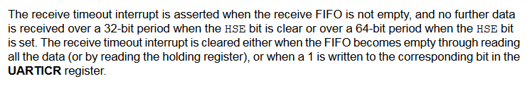

在启用 FIFO 的情况下、是否可以通过任何方式将接收到的单个字节的中断接收到 UART 中?
FIFO 为16字节深。 接收中断在 μ ⅛、μ ¼、μ ½、和 μ ¾ ⅞ FIFO 满时触发。 最小值1/8 (UART_FIFO_RX1_8)将为2字节。
我的器件在 UART 数据包中接收奇数字节。 我希望在一个字节的传输时间内有一个单个字节的中断、而无需读取该字节。
    使用其中一个 FIFO 中断和"接收超时"中断。 这样、如果单个字符在32 (或64)个位周期内没有后面的字符进入、则会得到一个中断。
    Bob、这是一种巧妙的权变措施。 波特率为19、200、因此这将在1.7 ms 后为我提供 HWI。
    现在、我想我将在没有 FIFO 的情况下到期。 感谢您的建议。
