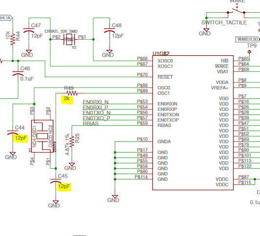

器件型号:TM4C129ENCZAD
客户正在使用此25MHz 晶体: www.ndk.com/.../c_NX3225GA-STD-CRG-2_e.pdf
您能否确认这是正确的组件值和配置:
  • XTL 引脚1上的12pF 连接到 GND
  • XTL 引脚3上的12pF 连接到 GND
  • XTL 引脚1直接连接到 OSC0
  • XTL 引脚3通过2k 电阻器连接到 OSC1
Ryan B
    我可以说、这与我们在 EK-TM4C1294 LaunchPad 上使用的方法非常相似。 区别在于我们使用2.0K (5%)电阻器、而晶体引脚在原理图中进行了交换(但这不会产生影响)。
    只需观察您的原理图-作为(有时/选择性)"净化器"-放置在复位和"R-C"网络之间的小值电阻器不会提供额外的保护?  (可能是合理的、因为重置线路经常频繁地传播-因此受"噪声/其他格林"影响。)
