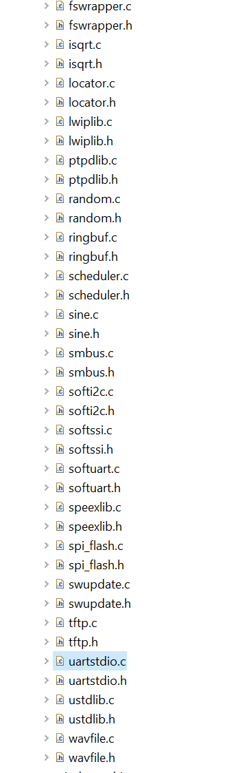

    哦、哇。 我通过将 uartstdio.c 复制到项目目录以使其进行编译而感到高兴。 我使用此快捷方式查找您的"零错误"。
    我的 TIvAware 路径指向 utils/uartstdio.h 所在的根文件夹。 我们有相同的问题、我不明白为什么。
    Hisham 和 Peter、您好!
    这是因为 uartstdio.c 文件也需要以某种方式包含在项目中。 对于利用它的 TivaWare 示例、这是在与某些 TivaWare 工程(如 UDMA_DEMO)链接的 utils 文件夹中完成的。 utils 文件夹中包含 uartstdio.c 等文件、然后带有 utils/uartstdio.h 链接的工程可以看到 API 并正确调用它们。
    它位于项目的"Includes"文件夹中。 还是应包含在您显示的单独文件夹中?
    我不知道为什么它适用于计时器示例、但不知道这种情况。
    ^μ A
    为什么 utils/中的文件显式单独链接、但 driverlib/中的文件通过在路径中找到?
    为什么没有在没有 driverlib.lib 的情况下构建 C 代码? .c 源文件就在.h 文件旁边。
    我对这两个问题有一个很好的关联...
    您好、Hisham、
    是的、这与使用 utils 文件夹进行本地项目链接的方式不同、如图所示。 我无法完全解释为什么 CCS 以这种方式运行、 但粗略的解释是、由于 uartstdio.c 不是 driverlib 的一部分、因此需要在本地添加它、因为其他 API 来自应用文件或 driverlib.lib 库(也依赖于.h include、因此需要它们)。
    我想、如果添加一个到 TivaWare utils 文件夹的明确 CCS 编译器链接、那么它会查看所有这些.c 文件以匹配 API、这可能也会起作用、 (编辑: struct 语句是错误的、也不起作用)、但这并不是我们在任何示例中处理它的方式、因为这样、文件在应用程序范围内就更好地定义了。

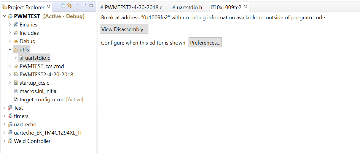

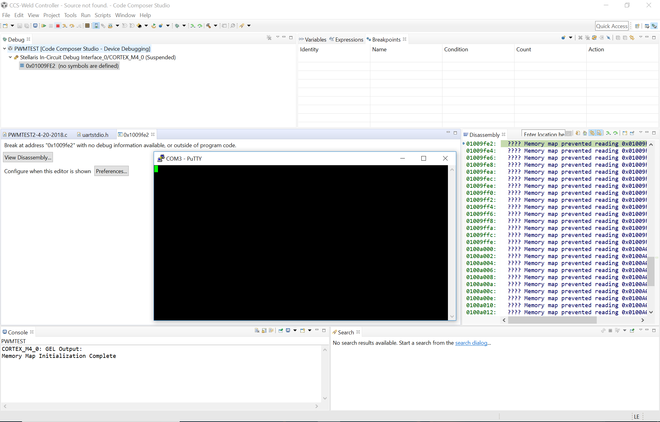

    好的、我按照您的说明添加了它、它符合标准、没有错误、但是它不起作用、当我暂停程序时、调试它要求我查看反汇编、但正如您看到的、我没有收到任何通信(PuTTy)。
    PuTTY 可与计时器示例配合使用

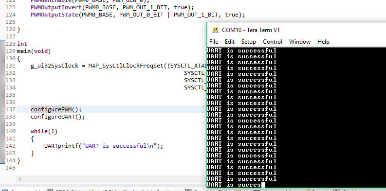

    嘿、我想知道您是如何为自己打印的?
    拔下并插入 USB 已修复-谢谢!
