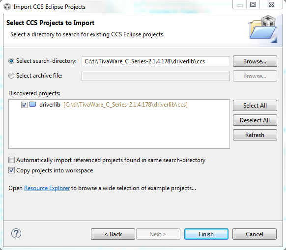

问题:
我的项目(源自 udpedcho 示例)需要 c:/ti/tirtos_tivac_2_16_01_14/products/TivaWare_C_Series-2.1.1.71b/driverlib/ccs/.中的 driverlib.lib 这只能作为 Debug、而不能作为 Release。 如何将其重新编译为发行版?
    您可以使用所需的选项重新编译 TivaWare 驱动程序库。
    步骤1:将项目导入 Code Composer Studio 工作区(File -> Import)
    现在、通过右键单击"driverlib"项目、您可以选择"Release"配置、选择编译器版本、或修改设置并重建库。 然后在您的项目中、指向您创建的新"driverlib.lib"文件。
