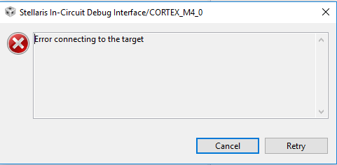

我尝试在 EK-TM4C123GXL 板上构建并运行一个简单的程序(我已附加项目文件)、并得到以下错误:
Cortex_M4_0:目标 CPU 停止时出现故障
Cortex_M4_0:20次尝试后无法确定目标状态
Cortex_M4_0:在断开连接之前无法从目标中删除调试状态。
程序存储器中仍可能嵌入了断点运算代码。
建议您在连接之前重置仿真器、并在继续调试之前重新加载程序。
我关闭了调试窗口、并尝试再次运行、但我现在收到连接到目标消息的错误消息。 我尝试了2个评估板(EK-TM4C123GXL)、它们都发生了同样的情况。
现在我无法在电路板上运行任何项目、我会收到每个项目的连接错误。 能不能有人对此进行研究并提出确切的问题。
CCS 版本:7.4.0.00015
评估套件- EK-TM4C123GXL

    请允许我注意到,你决定采用(总是)令人不安的 "DRM"(直接登记册操纵),要么是选任的,要么是强迫你作出的。 (即过时、低效、容易出错)编程方法。  您的大多数研究员-使用 DRM -"分享您不幸的命运"。   (但"反复声称"- DRM (不知怎么)"帮助他们学习!")   如果 "到达海岸"-(勉强)和"沉船"之后-符合"学习"-那么 DRM (可能)已经成功了。   "API"提供了更加热情的服务-(即更安全和干燥机) - "到达港"。
    因此、使用"DRM"作为您的"Poison"-但不知怎么说、您 "不得不接受它"。   和-您的代码(5008.main.c)显示:
    GPIO_PORTC_DEN_R |= 0x0C0;
    GPIO_PORTC_AFSEL_R |= 0x0C0;
    GPIO_PORTC_PCTL_R = GPIO_PCTL_PC7_U3TX | GPIO_PCTL_PC6_U3RX;
    注意您是如何"保守和安全"的-在前个程序行中。   (尽管-我的胃转向-查看 DRM)   、 "安全"是您(小心) "或"正在"新值导致的-至端口 C
    然而,"安全"不是那么早。 “突然放弃——在第3行中被踢得很粗暴地踢到路边”?   您不再(小心/安全地) "或"接受"您的新价值-您残酷地 "强行"您的新价值。    并且-在这个(令人愉快的)过程中、 "(很可能) -会使您的 JTAG 功能丧失!"
    这就证明了这一点-如 JTAG 引脚(PC0-PC3)-要求"GPIOPCTL"保持"0x1"-您可能会通过"分配"而不是(更安全) "或"...
    为什么您选择了(始终)风险的"DRM"——尤其是在“久经考验、广泛的、"API"…… 站在准备好的位置-邀请您使用?   而不是"增强学习"-可能是大量(和不必要的)过度强调的"通过一个不断增加的寄存器及其32位进行组合"会使你的感官受到冲击?"   这样、您就错过了端口 C (JTAG 端口)所需的重要处理。
    据信、您使用"闪存编程器"(可能)可以恢复 您的 MCU 板的"两个"。   论坛的"搜索框"(在本页顶部)应该会显示"数百名"成功恢复了开发板-其中许多(同样失败的 DRM 用户)"、因此存在(一些)希望。
    您的问题的"根本原因"不是"大量过度参与"(事实证明这会耗尽)、并使用户偏离"正确观察关键 MCU 指南"?   API 解决了这一问题、而您 的"回归群"最能确保您的未来成功...
    非常感谢 CB1_MOBILE 指出了我的错误、我非常感谢您(宝贵的)抽出时间做出这样(有说服力)的回应。
    我通过 LM 闪存编程器解锁了我的两个器件、它们现在工作正常。 从现在开始、我将改用(更安全) API。
