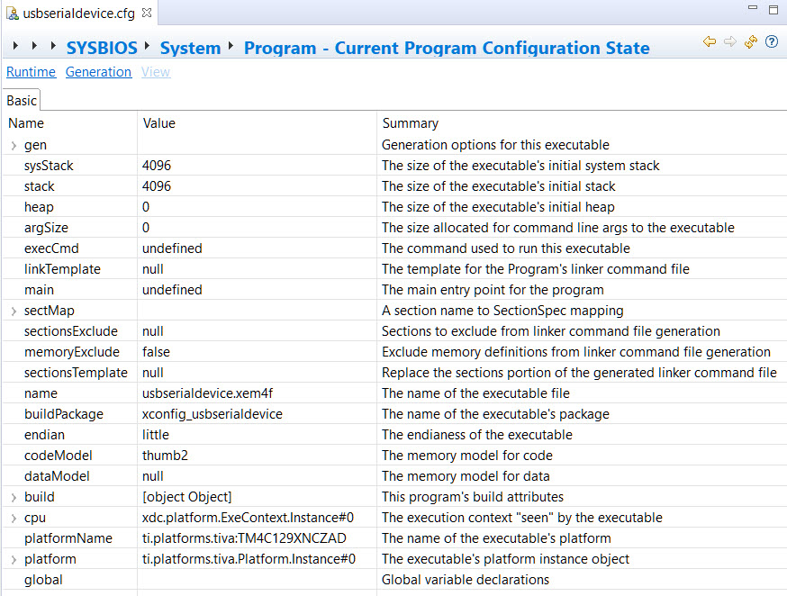

我将尝试从接头中列出的 USB 示例代码开始、以定制电路板。  在我之前的问题中、我被告知这是建议的继续操作方法。  我有一个为 TM4C1290NCPDT 创建的项目中的代码副本。  在 targetConfigs/Tiva TM4C1290NCPDT.ccxml [Active]中、处理器和连接正确。  在 usbserialdevice.cfg [TI-RTOS](在 XDCtools 中)-> Program the Platform Information 显示 Device name = TM4C129XNCZAD。  如果我转到"Project"->"RTSC Tools"->"Platform"->"Edit/View"会显示"activity spiner"、但从未发生任何情况、我必须关闭 CCS。

    但是、当我打开 usbserialdevice.cfg [TI-RTOS]-> Program 时、平台信息仍然会将器件列为 TM4C129XNCZAD、平台名称列为 ti.platforms.tiva:TM4C129XNCZAD
    道格
    您还重建了吗? 当我在 XGConf (图形工具)中打开.cfg 并查看 Program 时、我会看到新的平台名称。 您可以包含它的快照吗?
    注意:还要确保您未使用新器件上不存在的外设。 例如、当我重建测试应用时、由于 它不在 TM4C1290NCPDT 器件上、我得到了以下错误。

    您好 Todd、
    是的、我重建了。  随附屏幕截图。
    Douge2e.ti.com/.../Platform-Info-012220.pdf

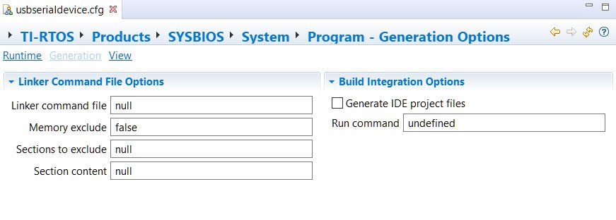

    能否在此处附加*。cfg 文件?
    此外、如果您看看 Todd 的第一个屏幕截图、它会告诉您项目使用的 XDCTools 版本以及目标和平台的构建依据。
    您能否确认您的项目看起来与此相同?
    犹大

    不像.cfg 文件中具有特定于平台的任何内容。
    它必须是常规->产品->平台字段中指定的平台字段,以便按照 Todd 的建议更改平台。
    如果您已经这样做了、那么我不确定问题的位置。  我建议使用正确的平台创建一个新项目
    并复制您的源文件。
