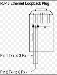

    您说您的环回测试通过了。 是 EMAC 内部回送还是 PHY 内部回送、还是外部回送? 外部回送是 TXed 数据回送至 RJ45连接器处的 RX。

    您可以尝试外部回送吗? 您需要一个以太网适配器来将 TX 路由回 RX。

    正如我说过的、如果 EMAC 和 PHY 以及 RJ45 (加磁性元件)之间的连接正确、HALCoGen 生成的 EMAC 驱动器将正常工作。
    对于外部回送、您需要将引脚1连接到引脚3、将引脚2连接到 RJ45的引脚6。
    您好、Wang、
    已尝试您告知它的方式。 那么 Rx 中断也不会出现。
    您好、Wang、
    最后、我们可以获取中断并以缓冲区地址接收数据。 感谢您的所有建议。
