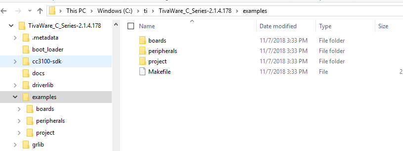

    [引用 USER="Joseph Haas88"]所以、"123G"和"123GXl"是指 TivaWare 示例文件夹(TivaWare_C_Series-2.1.4.178)下"器件"中的文件夹。
    在 TivaWare 版本2.1.4.178的标准安装中、TivaWare 示例文件夹下没有"devices"文件夹。 也许此文件夹是在安装完成后由某人添加的。
