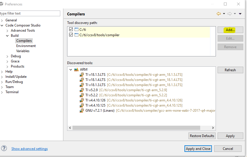

    我可以重复您的问题。 当 TMS470MF06607淘汰汉明掩码"FMC"功能时、生成的 ECC 似乎不正确。 目前有两种解决方法。
    您可以在 CCS8中的编译器版本搜索路径中添加编译器版本5.2.2。 从菜单中选择"Window"(窗口)->"Preferences"(首选项)。 然后添加到编译器5.2.2版的路径。 如图所示(您的机器上的位置可能不同)
    第二个选项是使用 nowECC 生成 ECC 作为编译后处理操作。
    我已经将旧版编译器添加到我的 CCS8安装中、正如您所说、这可以正常工作并正确编译。 这是我暂时要使用的设置
