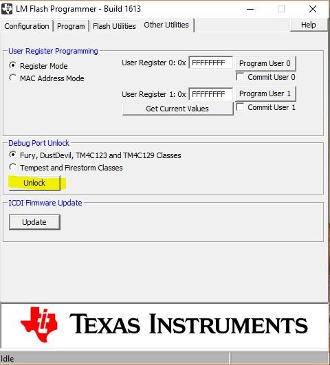

    当您为 GPIO 配置 JTAG/SW 接口时、您已将器件锁定在调试状态。 您需要解锁到出厂设置。 您尝试使用哪种工具进行批量擦除? 您是否试用过 LM 闪存编程器? 请参见下图。 此外、请按照本应用手册5.3.1中的详细说明进行操作。

    正确。 LM 闪存编程器不支持 J-Link。 它仅支持 ICDI 调试探针。 您将显示"J-Link>解锁 LM3Sxxx"。 为什么选择 LM3Sxxx? 您没有选择 TM4C123吗? 您可能需要联系 Segger 或与 J-Link 一起使用的任何 IDE、以查看它们必须批量擦除 TM4C123的选项。
    在我所附的应用手册中、如果您有 TM4C123 LaunchPad、请转至第4.6节。 您可以使用 TM4C123 LaunchPad 来调试定制板、并且希望您可以尝试 LM 闪存编程器来解锁定制板。 但是、由于您已经尝试使用 J-link 解锁、但未成功、因此无法保证。 通过使用 TM4C123 Launchpad 调试定制板、试用 LM 闪存程序。 如果您仍然无法解锁、那么我建议您继续使用新电路板、或者如果您有时间将新芯片交换到定制电路板中。
