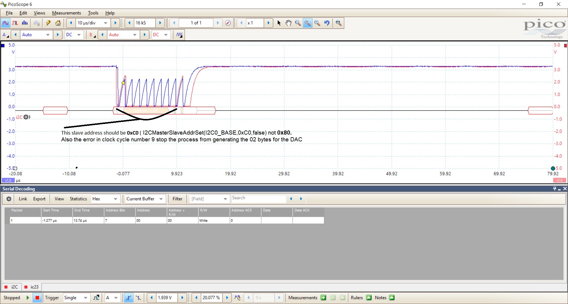

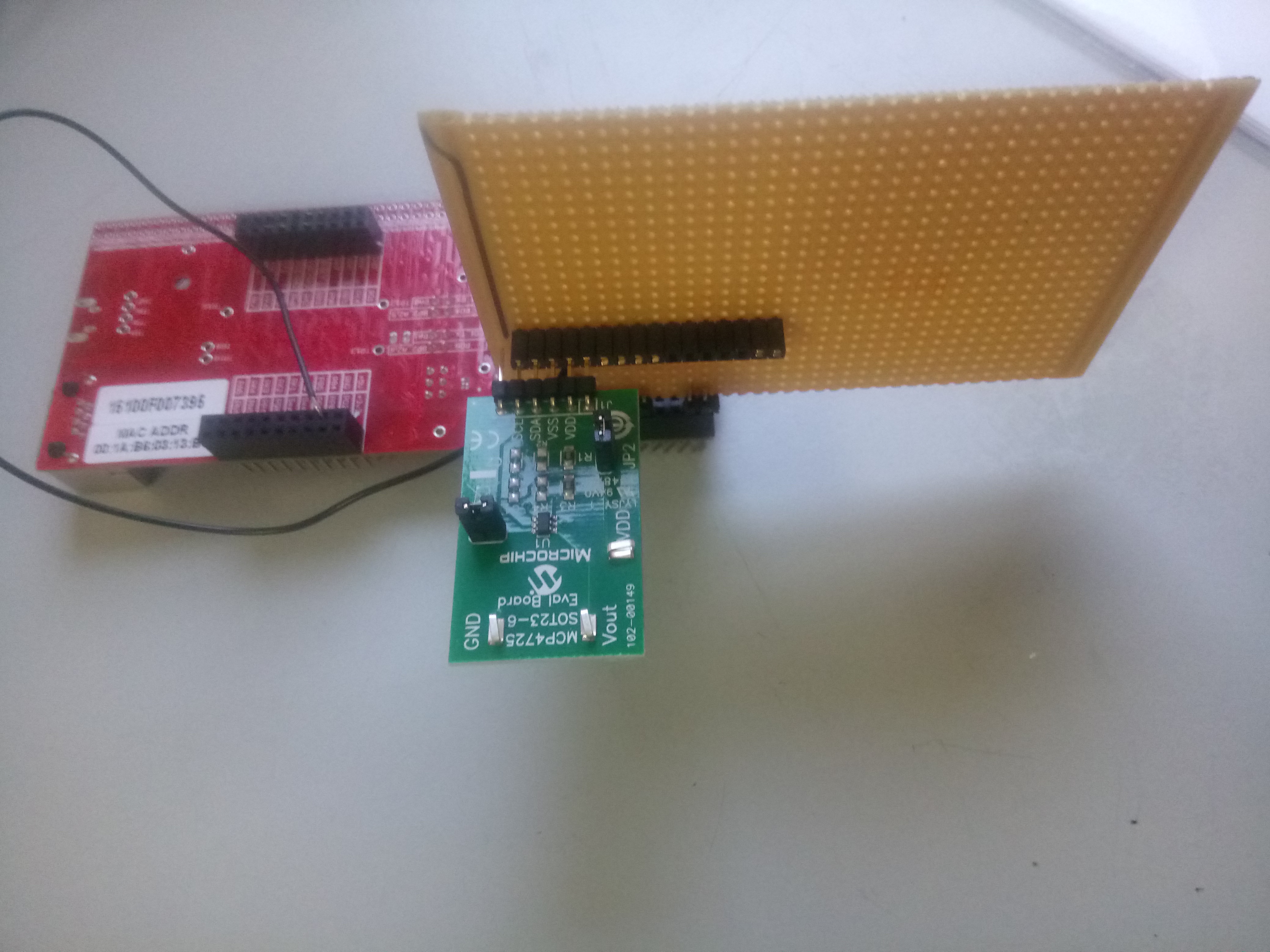

我正在尝试 TM4C1294KCPDT 的 I2C0为12位 DAC (Microchip 的 MSP4725评估板)发送数据、以熟悉微控制器硬件接口。
设置为:
I2C:SCL-->PortB PIN2
SDA-->端口 B 引脚3
速度为100kbps 或400kbps
从器件(MSP4725)地址为0xC0。
VDD:3.3V
我可以在示波器上看到 I2C 发送地址0x80而不是0xC0、这会导致通信停止、因为未选择从器件。
我使用 PICkit 串行分析器试用了 MSP4725评估板、该评估板按预期工作、因为我可以根据需要更改 DAC 输出的电压。
在 TM4C1294的 I2C 中、似乎存在故障。
PICkit 串行分析器: https://www.microchip.com/Developmenttools/ProductDetails/DV164122:
MSP4725评估板: http://ww1.microchip.com/downloads/en/devicedoc/51669a.pdf
I2C 不起作用让我有点惊讶。 有人可以帮帮我吗?

     连接:
    TM4C1294                        MCP4725评估板
    Pb3.                         SDA
    PB2.                        SCL
    GND                       GND
    3.3V                        VDD
    示波器图例:蓝色 SCL
    红色:SDA

    您好 Rab、
    I2C 正常工作、您提供的代码对我来说看起来不错。 周一我回到办公室时、我将尝试运行该代码、并查看是否可以在我自己的 EK-TM4C1294XL LaunchPad 上重现此问题。

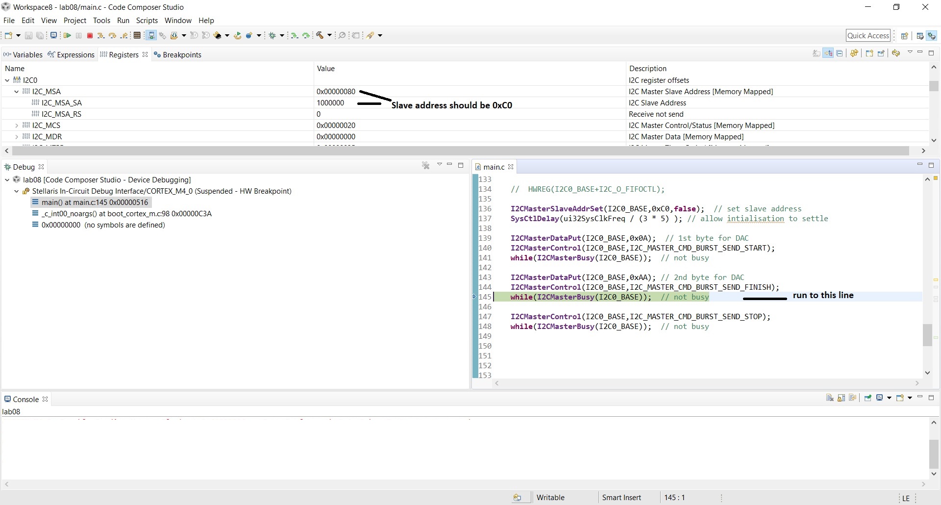

    我查看了从寄存器 I2C_MCA_SA、它包含0x80而不是0xC0。 值0x80也显示了示波器屏幕截图。 API  I2CMasterSlaveAddrSet (I2C0_BASE、0xC0、false)可能会导致所有此问题。 再说一次、这是写入操作、但它显示了一个接收操作。
    我将尝试将从器件地址直接写入寄存器 I2C_MCA_SA、看看发生了什么情况?

    我添加 了 I2CMasterSlaveAddrSet (I2C0_base、0xC0、false)注释并将其替换为  HWREG (I2C0_base+0x0000)=0xC0、以便我可以将从地址直接写入 I2CMCA 寄存器。
    我还评论了第149-150行。
    现在、我可以在调试器中看到 I2CMCA 寄存器的地址是0xC0。 此外、DAC 评估板输出正确的编程电压。 我当时尝试了一个值、它按预期工作。 我需要在循环中尝试它、看看。
    到目前为止、API  I2CMasterSlaveAddrSet 似乎正在将错误的从器件地址写入寄存器 I2CMCA。 我不知道这是错误还是其他问题
    我在 CCS 8.3.0下使用的是 TIvAware c_series_2_1_4_178。
    您好 Rab、
    感谢您发表这篇最新的文章、它让我的想法得到了正确的发展。 当我试图成为一名周末勇士时、我忘记了 I2C 从机寻址如何与 I2CMasterSlaveAddrSet API 一起工作的一些基本知识。 它需要一个7位地址。 如果您在 driverlib 的 i2c.c 中查看 API 详细信息、您将看到它将地址位移1、然后在其末尾附加接收标志。 因此、您将需要像这样使用 API:
    I2CMasterSlaveAddrSet (I2C0_BASE、0x60、false);
    然后、这将在位移位并将接收位(即0)放置到末尾之后、实际在总线上输出0xC0
    很抱歉、我没有马上记住这一点。
    你(们)好
    感谢您继续发帖、很抱歉影响您的周末。 )
    现在这是有道理的、但我没有想到会是这样。 使用术语"从器件地址"使我朝完全不同的方向前进。
    对于该器件、值0xC0是要写入从器件的从器件地址、值0xC1是要从器件读取或接收数据的从器件地址。 在这两种情况下、第一个 LSB 位指示数据的方向。
    尽管 API 采用用户输入的值、并将7位值分配给 I2CMCA 寄存器、将 LSB 位(0或1)分配给 R/S 位。

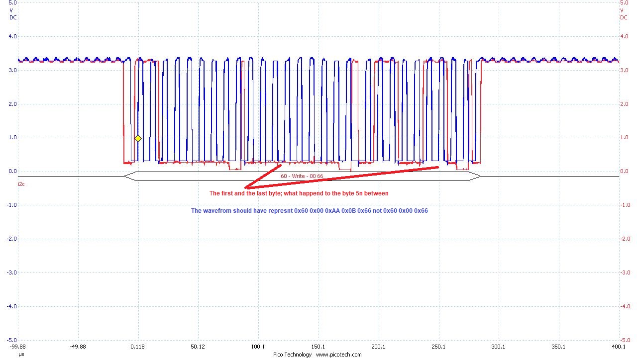

    当使用 API 开始和结束发送数据的示例2字节时、该问题得到了解决、但如果您希望使用 API CONT 发送数据、例如以2的倍数发送数据、则程序似乎仅发送第一个(开始) 最后一个字节(已完成)并忽略 CONT 语句。 另一方面、如果我按步骤运行程序、即开始、然后检查、然后继续、检查范围、我可以看到 API CONT 正在发送字节。
    我要发送的数据是
    从器件地址:0xC0 被发送到示波器上
    第1个字节:0x00在示波器上发送
    第2个字节:0xAA 在示波器上看不到
    3D 字节:0x0B 在示波器上看不到
    在 示波器上发送了第4个字节:0x66
    在我看来、行  I2CMasterControl (I2C0_BASE、I2C_MASTER_CMD_BURST_SEND_CONT)由于未知原因未运行
    请参阅 下面的代码和示波器屏幕截图:

    您好、RAB、
    在我看来、这可能是该分析仪的硬件问题或问题、就像您的代码一样、我在另一个 TM4C LaunchPad 上获得了以下输出。 明天我将尝试使用 TM4C1294、但我没有时间设置一个板上有上拉电阻的板来进行测试。
    您好、Ralph、
    您使用的分析仪的名称是什么?
    我使用的是 Picoscope 2205A、这是一款 USB 示波器、可将其设置为解码 I2C 等串行接口。
    令人困惑的是,当我使用分步调试(使用运行到行)时,我可以看到 API CONTR 正在发送字节。
    但是、当我尝试一次发送4个字节时、这不起作用。
    当我使用 Microchip PICkit Serial 试用 DAC 评估板时、它可以正常工作、我可以看到发送的所有 Salve 地址加4个字节。
    这是令人困惑的吗?
    尊敬的 Rab:
     您能否在此帖子中引用变通办法并查看它是否有所不同?
    基本上、替换以下行中出现的所有内容
     while (I2CMasterBusy (I2C0_BASE)); //非忙
    作者
     while (!I2CMasterBusy (I2C0_BASE)); //除了原始行外,还添加此行
    您好、Charles、
    很棒!
    非常感谢您的帮助。
    它现在正在工作。 我可以在 API 开始和结束之间发送尽可能多的字节
    我从未想到会这么说。 我试图拖延。 这是最合乎逻辑的事情。
    我不知道这只是一个案例、还是需要在 Tiva C Serie Library 手册中突出显示、因此其他用户 不必经历这种混乱的情况。
    尊敬的 Rab:
    很高兴它能正常工作。 我同意需要强调这一点、这样人们就不会再次遇到同样的问题。
