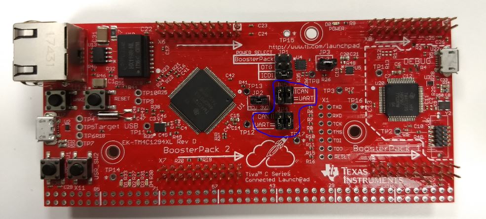

    尊敬的 David:
     如果要将 UART0连接到 Booster Pack、则需要将 JP4和 JP5更改为垂直位置。 有关详细信息、请参阅以下摘录中的 LaunchPad 用户指南。
    您好、Charles、
    谢谢、这在某种程度上帮助我解决了我的问题并使其正常工作。
    事实证明我有三个问题。
    问题1:正如您所说的、我没有将 JP4和 JP5垂直对齐、对于任何其他人、请确保将 JP4和 JP5按如下方式排列到 Booster Pack:

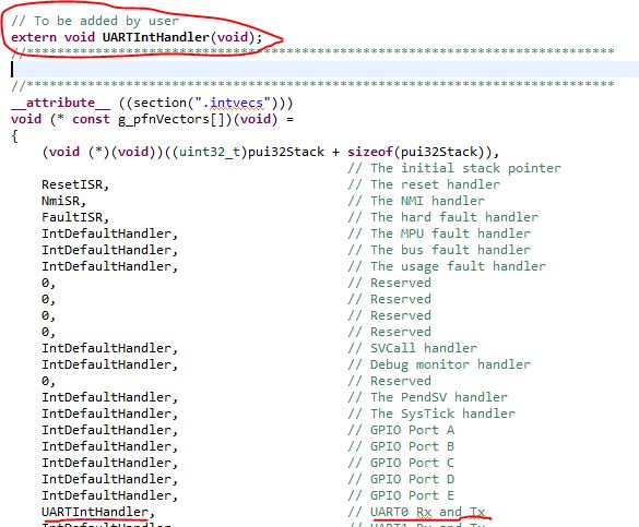

    问题3: 我注意到我尚未在"tm4c1294ncppdt_startup_ccs_gcc.c"中初始化 UART0的中断处理程序您需要添加/编辑以红色突出显示的部分:
