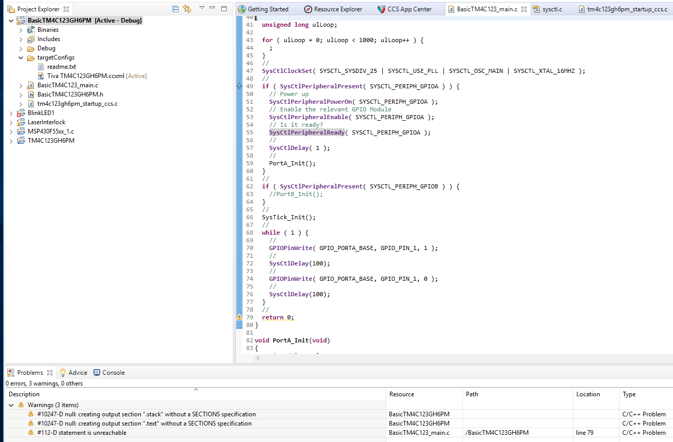

你(们)好 我对在 CCS (或任何地方)下编译的 Tiva MCU 程序非常陌生、似乎在处理我认为的.map 文件时遇到了问题。 我的程序在附加的字文件中部分可见、当它执行 SysCtlClockSet()函数-这是 main()中的第一个调用-并且调试器退出时、它会无限循环、引用 NMI 或硬件故障的问题。 从问题窗口中可以看到、我想知道问题是堆栈指针还是程序计数器未正确初始化。 我本以为 IDE 会在启动时为这些寄存器分配一些实际值。 此外、当用户想要初始化端口时、SysCtlPeripheralxxx 调用的正确序列是什么? 有人可以在这里帮助我吗? 谢谢、Harry。
    您的项目不包含链接器.cmd 文件。 它是链接器命令文件、用于指定段在存储器区域中的位置。
    如果没有链接器命令文件、链接器会生成格式为"在没有 SECTIONS 规范的情况下创建输出段".stack"的警告、并选择任意的存储器区域来放置段。 这可能会在运行时导致故障、例如、如果链接器将堆栈放置在闪存中。
     默认情况 下、为 tm4c123gh下午6创建新项目时、CCS 应添加 tm4c123ghp6.cmd 链接器命令文件。 如果转到"常规"工程属性、您应该能够为器件选择链接器命令文件:
    有关  一些背景信息、请参阅 TI 链接器命令文件入门。
