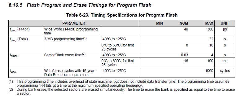

我知道 TMS570LS 3137 CAN 引导加载程序示例未完全优化
我在34秒内传输了36千字节(.bin 文件)的文件大小(我正在使用125 Kbps 波特率的峰值 CAN 适配器)。
因此,理论上,3MB (3,000 KB)将需要2822秒或47分钟(+/- 10%)。
在使用美国国家仪器公司的硬件适配器时,需要多少时间来使用3MB 的数据刻录闪存(通过 TI 参考示例的 CAN 通信接收)。
从数据表中可以看到有2个组(2个1、5 MB)、擦除一个组需要4秒、因此两个组总共需要8秒。
写入闪存需要大约32秒的时间才能完成3MB 的写入、但通过 CAN 帧只能接收8个字节。
闪存等待时间和 CAN 总线速度为125Kbps (当前示例通过 CAN 帧发送8个字节)也存在其他限制 。
    您好、Chandre、
    示例代码未针对速度进行优化。 它为每个接收到的8字节数据对闪存进行编程。 它在每8字节写入前初始化闪存组并激活扇区。
    您可以修改代码以每64字节或1KB 对数据进行编程。
