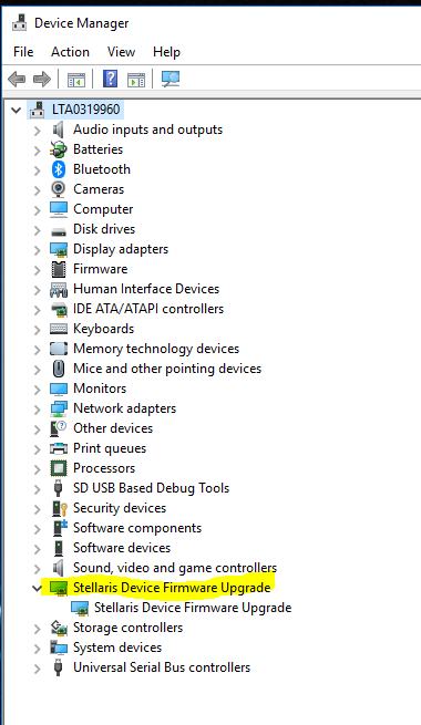

    如果 ICDI 的固件(电路内调试接口)已经被擦除、您将在器件管理器中看不到"Stellaris 电路内调试接口"。
    相反、您将看到"Stellaris 器件固件升级"。

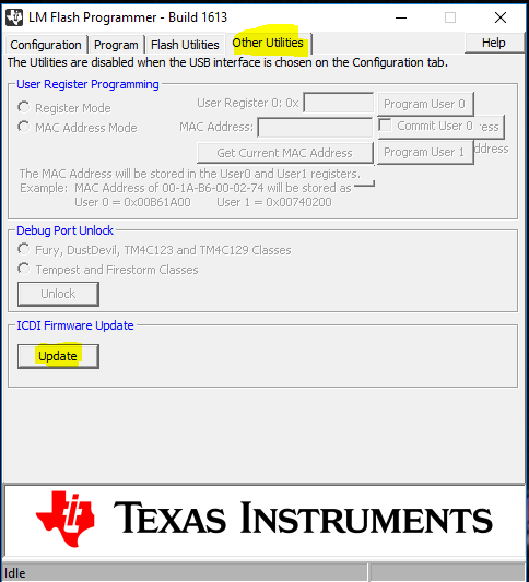

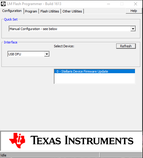

    您可以使用实用程序"LM Flash Programmer"对 ICDI 进行重新编程。 首先手动配置 LM 闪存编程器 以使用 USB DFU 模式。 您应该会在下面的选择框中看到"Stellaris 器件固件更新"。
    然后选择"其他实用程序"选项卡、然后选择"更新"。

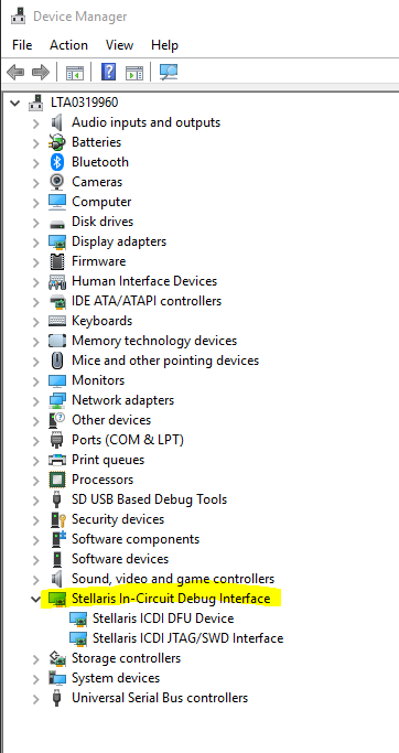

    我更新了评估板,当我连接目标设备并想要下载 bin 文件时,LM Flasher 说:“错误”,无法初始化目标- 0! "
    请告诉我、当您连接 USB 电缆时、您在 PC 的设备管理器中看到了什么。
