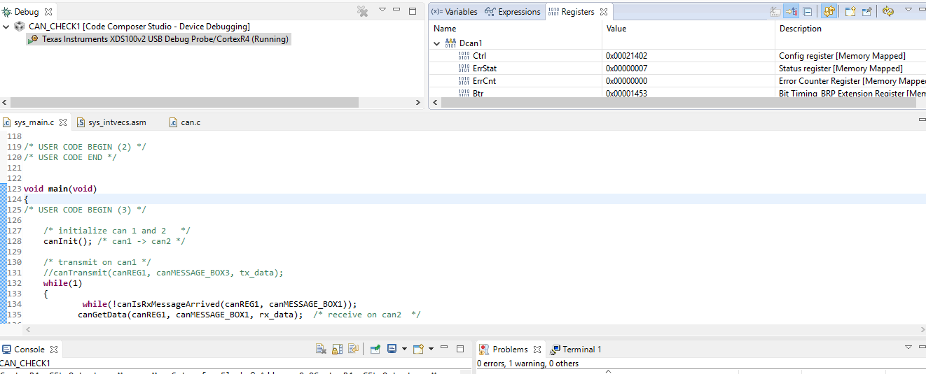

我们有 TMS570ls0714 PCB、从中我们可以发送 CAN 发送和接收消息。 当我从 TMS570ls0714发送 CAN 消息时、它将在错误状态寄存器0x000000E5中显示错误。 当  我从另一个电路板接收 CAN 消息到 TMS570ls0714时、它将显示类似0x00000007的错误、这意味着不会发生总线事件。 来自 Transming TMS570ls3137错误将0x00000063表示确认错误。 我将在 这里连接所有4个信号。 如何在软件中解决? 请尽快答复。

    您似乎有连接问题。 您是否检查了数据是否在总线上输出(使用 CAN 分析仪或示波器)。
    我假设您有 TMS570LS3137 HDK (HDK 上安装了 CAN 收发器和终端)。 请使用 HALCoGen 安装下的示例代码(按照有关如何将 MCU 设置为与此示例配合使用的说明进行操作)。 必须将两个收发器的 CANH 以及 CANL - J2的引脚1连接到 J3的引脚1、J2的引脚3连接到 J3的引脚3。
    如果 HDK 上的一切正常、则尝试使用两个板。
    您的第二个电路板也必须具有收发器和终端。 请对第二个 MCU 进行适当设置(根据第一个电路板的设置)。
    希望这对您有所帮助。
    米罗
    是 Miro 我们发现了问题。 它仅是硬件问题。 感谢您的回复
