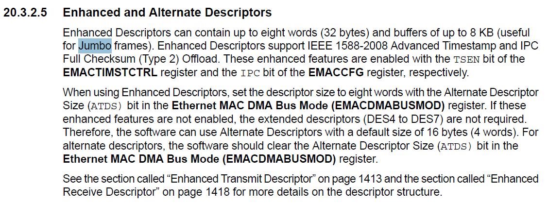

    谢谢、我在发布后发现自己确实可以正常工作。 但是、是否可以使用巨型帧、以便在一个数据包中发送有效负载? 如果是、我需要做什么?
     感谢切斯特的投入。  就大型帧而言、硬件端的片上 EMAC 和软件端的 LwIP 都支持该帧。 但是、我们在使用巨型帧作为在 LwIP 上正确配置大型帧操作的内容/方法方面没有任何经验。 我建议您访问 LwIP 论坛。 也许切斯特有这方面的经验,欢迎他的意见。
    你(们)好,查尔斯
    我已经在 LwIP 论坛上尝试过、但实际上还没有找到任何地方。 我看到需要设置的巨型帧的以太网配置有一些配置参数
    EMAC_CONFIG_Jabber_disable
    EMAC_CONFIG_Jumbo 启用
    LwIP 的端口目录中还有一个用于设置 MTU 的文件
    psNetif->MTU = 1500;
    我尝试将其设置为更大的值、但它不起作用。 可能还有其他事情需要做、但我对 LwIP 的了解不够。
    Jon
    您好、Jon、
     抱歉、LwIP 是第三方软件、我们在其底层架构和所有旋钮方面没有任何专业知识。 我希望他们能给您提供建议。  您需要破解端口目录才能使用巨型帧、这一点我并不感到奇怪。 如果您有任何调查结果可能会让寻求相同想法的社区受益、请回复。
    [引述用户="Charles Tsaaaa">也许 Chester 有这方面的经验,欢迎他的意见。  [/QUEY]我尚未尝试在 TM4C129器件中使用巨型帧。
    [引用用户="Charles Tsaaa">就巨型帧而言、它由硬件端的片上 EMAC 和软件端的 LwIP 提供支持。 在线程 MSP432E401Y 中:此器件是否支持发送巨型数据包帧 答案是:
    [引用 USER="Eddie LaCost ]我被告知帧大小限制为1500字节、因为 EMAC 不支持其他大小。由于我认为 MSP432E401Y 使用与 TM4C129器件相同的 EMAC、我认为这意味着 TM4C129器件也不支持巨型帧、 尽管如上所述、我尚未尝试对其进行测试。
    切斯特、您好!
     感谢您的反馈以及您参考的帖子。 是的、实际上 MSP432E4与 TM4C129相同、但面向不同的软件平台。 我最初的印象是、EMAC 根据数据表说明支持巨型帧。 我想 Eddie 可能已经与 Amit 和 Sai 进行了磋商,以得出结论。 我可以再问他们,但我不会对他们的答案提出异议。 如果不支持巨型帧、可能需要在数据表上更新。
    感谢您提供信息。 我将仅在标准模式下使用 LwIP、因为让大型帧正常工作是不可能的、也可能需要比我想花更多的时间来做更多的工作。
