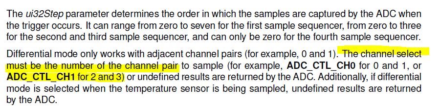

     当您使用差分模式时、ADC_CTL_CH1表示对应于 AIN2和 AIN3的对1。 如果您想使用 AIN4和 AIN5、则将 ADC_CTL_CH2指定为对2。 您为 与 AIN8和 AIN9相对应的对4指定 ADC_CTL_CH4。
    HII Charles、
    感谢您的回答。 通过选择正确的通道对选择其工作方式、
    感谢您的建议。
