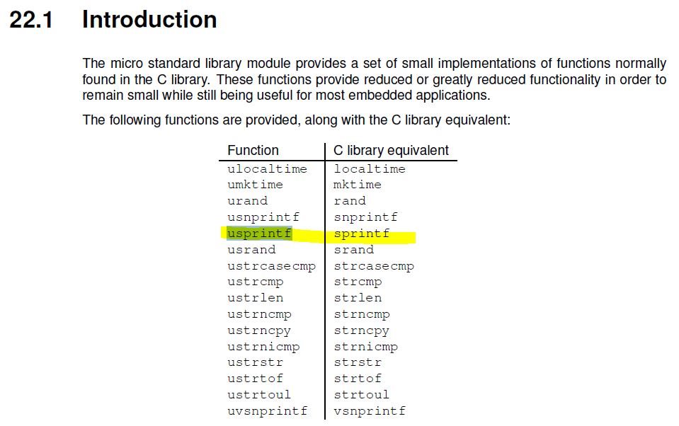

我正在尝试运行一个函数、该函数在其他方面经过测试、并且运行良好。 但是、如果我在 uController 上运行该函数。 uController 将挂起 sprintf 语句。
此函数实际上合并了两个数组、这样一个数组保存一个字符串、而另一个数组保存十六进制字符。 如果我在 Linux 机器上进行仿真、此函数将非常有效。
char generated_Hostname (char *标头、unsigned char * macaddr、char * GeneratedHostName)
char hex_tmp[50];
unsigned char i;
strcpy (GeneratedHostName,标头);//将主机名的标头(即 BECMS)复制到 GeneratedHostName
对于(i = 0;i < 4;i++){sprintf (&hex_tmp[i*2]、"%02x"、*(macaddr+i+2));}//转换从 MAC_Addr[2]开始到 MAC_Addr[5]的 macaddr 编号
strcat (GeneratedHostName、hex_tmp);
返回1;

    您可能是在以某种有用的方式实现 sprintf()的库中进行链接?
    它不仅仅是#include !! 您没有运行 Linux --您正在没有操作系统的微控制器上运行"裸机"。
    所有这些都说了-- TI 提供了一个称为"Micro Standard 库"的实用程序库,它实现了其中一些函数的简化版本。  它是 TivaWare 安装的一部分,您需要的特定函数称为 usprintf()。 在固件开发套件安装的 utils 目录中查找 ustdlib.c ustdlib.h、并将其添加到项目中。

     您可能没有足够的堆栈或其他一些内存问题。 这些标准 C 库函数(例如 sprintf)需要占用大量内存空间才能执行。 在任何情况下、我都建议您使用 TivaWare 库提供的 usprintf。 可在中找到它们 /utils/ustdio.c. 请参阅 TivaWare 实用程序用户指南。 下面是 usprintf()的摘录。
