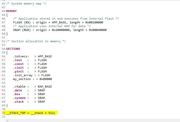

     正如另一篇文章中的 Ralph 所建议的、增加堆栈和堆大小、并要求您在损坏发生之前尝试并发连接的数量。  但是、它似乎没有解决您的问题。
     我想与您一起检查如何增加堆栈和堆大小。 下面是一个示例。 在 CCS 链接器选项中、您将更改堆栈和堆大小。 在链接器命令文件中、您还将更新堆栈指针以与您分配的堆栈大小保持一致。 例如、如果分配512字节的栈、则 CCS 和链接器命令文件中的512将发生变化。 只需进行两次检查。 很可能已经从您的规模上正确完成了。 如果是这种情况、问题可能在 LwIP 堆栈内部存在。
    我不知道 LwIP 支持在这方面有什么建议、因为如果问题深入到堆栈内部、而这超出了我们的知识范围、我们实际上对 LwIP 没有专门知识。 尽管如此、我尝试通过 Google 搜索并发现一些报告的问题、也许您可以浏览这些问题并通过 LwIP 支持论坛进行跟进。 我只需使用 Google 搜索"LwIP 1.4.1 PCB 列表损坏"即可。 我想知道、如果问题特定于1.4.1、您是否值得迁移到 LwIP 的更高版本。 但是、由于我们没有计划迁移到另一个 LwIP 版本、此任务将由您自行完成。
