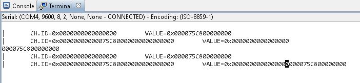

我尝试使用 RM48 L950的板载温度和光传感器。 我指的是 HALCoGen 中给出的示例代码。 因此、我对示例代码进行了一些更改、以用于温度和光传感器。 但终端上的输出就像我在这里连接的图像中一样。 有人能告诉我引脚配置或代码中有什么问题吗?

    在 ADC 配置中、仅使用2个 ADC 通道。 触发 ADC 后、仅对通道8和通道9进行采样。 采样数据位于 ADC_DATA[0]和 ADC_DATA[1]中、而不是 ADC_DATA[8]和 ADC_DATA[9]。
