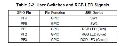

我一直关注 TivaTmTM4C123G LaunchPad 入门讲座,在实验练习4中,它向您展示如何生成中断,但它似乎对我不起作用。 有人知道我在查看此代码时出错了吗?
以下是主代码:

    TM4C1294NCPDT:未生成中断"
    首先确定您认为自己有问题的原因-事实上您有问题-可能是有道理的。 aka 帮助他人帮助您。
    在这种情况下、很容易确认:如果您有调试器、只需查看您是否会进入您认为丢失的中断。
    一种更简单的方法是翻转 ISR 中的引脚。 看看您是否可以观察到这一点。
    我遵循了这个确切的代码、只是我的器件的 LED 引脚位于不同的区域、所以我只更改了这些引脚、但我不确定是否必须更改其他任何内容。 我知道我有 LED 代码、因为我能够在没有中断的情况下刷写它。 我无意中说过,这已经解决了,但还没有解决
    老实说、我真的不熟悉中断、我只认为它不起作用、因为当教程说应该时、我的 LED 不会闪烁。
    代码的问题在于、您所使用的实验课程主要针对 TM4C123器件、而不是 TM4C129器件。  对于 TM4C129、使用 SysCtlClockSet 来配置时钟的方式不正确。 请参阅以下我从您那里修改过的代码。 详细信息、请参考外设驱动程序库用户指南、其中指出 SysCtlClockSet 只用于 TM4C123器件。
    int main (void)
    uint32_t ui32Period;
    G_ui32SysClock = SysCtlClockFreqSet ((SYSCTL_XTAL_25MHz |
    SYSCTL_OSC_MAIN |
    SYSCTL_USE_PLL |
    SYSCTL_CFG_VCO_480)、120000000);
    SysCtlPeripheralEnable (SYSCTL_Periph_GPIOF);
    GPIOPinTypeGPIOOutput (GPIO_PORTF_BASE、GPIO_PIN_0);
    SysCtlPeripheralEnable (SYSCTL_Periph_TIMER0);
    TimerConfigure (TIMER0_BASE、TIMER_CFG_PERIODICASE);
    ui32Period =(g_ui32SysClock / 10)/2;
    TimerLoadSet (TIMER0_BASE、TIMER_A、ui32Period - 1);
    IntEnable (INT_TIMER0A);
    TimerIntEnable (TIMER0_BASE、TIMER_TINA_TIMEOUT);
    IntMasterEnable();
    TimerEnable (TIMER0_BASE、TIMER_A);
    while (1)
    空 Timer0IntHandler (空)
    //清除计时器中断
    TimerIntClear (TIMER0_BASE、TIMER_TINA_TIMEOUT);
    //读取 GPIO 引脚和的当前状态
    //写回相反的状态
    IF (GPIOPinRead (GPIO_PORTF_BASE、GPIO_PIN_0))
    GPIOPinWrite (GPIO_PORTF_BASE、GPIO_PIN_0、0);
    其他
    GPIOPinWrite (GPIO_PORTF_BASE、GPIO_PIN_0、GPIO_PIN_0);
    这起作用了。 谢谢!
