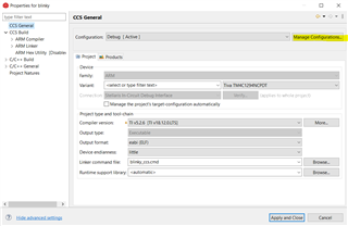

我将关注 CCS 的以下链接
https://www.youtube.com/watch?v=xEBjObfW-8Y
如何将 项目配置从"活动-调试"更改为"活动- 闪存"?
下面突出显示的框未处于激活状态。
请分享您的评论或建议。

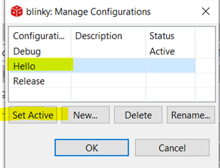

     请参阅以下说明。
     1.首先进入管理配置。
    2.点击"新建"。
    3.指定所需的新配置。 在这里、我只需创建一个名为"Hello"的新配置名称。 你可以把它称为"闪存"或你想要的任何东西。
    4.您将看到"Hello"作为其中一个配置。 首先选择"Hello"、然后选择"Set active"。
    5.应用并关闭后、您将看到"Hello"作为活动配置。 对于不同的配置、可以唯一地指定不同的优化级别或在编译中包含/排除不同的文件。
