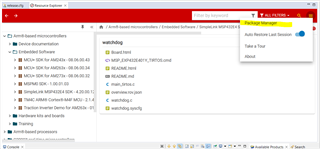

     首先选择右上角的3栏、您将看到软件包管理器。
    向下滚动并选择 TI-RTOS for TivaC。
    安装后、您应该会看到以下内容。
