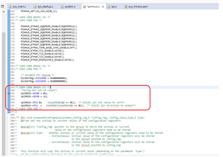

    要在复位后将引脚值设为零、可在引脚多路复用器初始化中使用以下代码。
    此代码将使 SPI 退出复位、之后它将使引脚输出值为零、并使引脚方向作为输出。

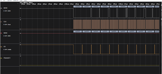

    下面是我在添加上面的代码之前得到的波形

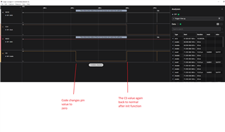

    下面是我在添加上面的代码后获得的波形。
    这是我经过测试的代码、供您参考。
