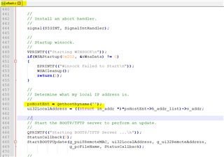

问题" 以太网编程未在正确的接口上发送 UDP 数据包 "
在经历了这个问题之后,我也找到了问题的解决方案。
但我不知道如何实施 它。 我该如何处理 eFLASH 目录文件或 eflash.exe 应用文件?
TIA 的问题

     可以、解决方案是禁用与 MCU 客户端位于同一 LAN 上的网卡之外的其他网络接口卡。 eFLASH 存在相同的问题、因为 它缺少选择 要使用的本地接口的选项。 目前,LMFlash/eFLASH 可能会通过接口发送魔术包,该接口与它被告知使用的接口不同,因为它使用的是调用 Winsock 函数 gethostbyname()时首先枚举的适配器。 尽管我们没有实用程序的更新、但您可以自由地修改和重新构建它。
