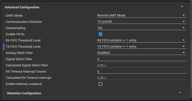

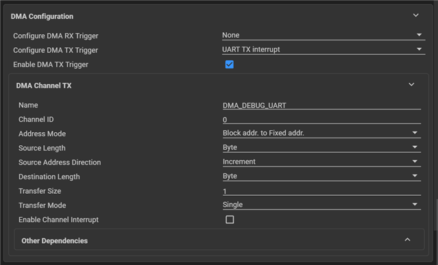

我正在探索 MSP-M0G3607 MCU。 我将 CCS Theia 0.9与 SDK 0.58配合使用。 我需要在串行控制台上转储一组数据。 为此、 我将使用"uart_tx_console_multibyte_fifo_dma"示例。 我在 UART DMA 中断中观察到了问题。 我已配置 UART、如下图所示。
在串行控制台上转储特定量的数据后、我无法获得如下图所示的 DMA 中断。
 我在这里缺少什么吗? 请引导我。

    我随附了 syscfg 文件中 UART 配置的屏幕截图、以供参考。

    我在这里看不到任何明显错误的东西。 您是否更改了关于 UART 示例的任何其他内容、例如波特率或时钟设置?
    在我的设置中、该示例在该配置下正常运行。

    是的、在同一个地方也是失败的。 固件应用程序基本上会首先 初始化所有外设、然后等待按钮中断。 初始化完成后、我在 UART 上打印了一条欢迎消息、这可以正常工作。 但当我得到按钮中断时、我开始采集 ADC 样本并通过 UART 打印这些样本。 在第一次打印样本时、它始终会卡住。
    我还尝试更改 FIFO 电平、如下面的快照所示。
    我还尝试了"MSPM0_EarlySamplesFunctionDifferences_v1p0"文档中建议的相同配置。
    我是否缺少任何其他 UART 配置? 或者您能建议其他方式吗?
