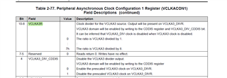

有一个我无法再进行刷写的器件。  附件是通过从 Code Composer Studio、Segger J-Flash 和 IAR Embedded Workbench (主开发环境)复制不同刷写尝试的日志而创建的日志文件。
已成功进行了数月的调试、未出现任何问题。  在通过 Halcogen (主要是 system.c)进行某些更改时、便会出现该问题。  这些更改或类似的更改锁定了 Hercules 开发套件、但从未阻止过调试。
恢复预生产电路板上的器件。

    您好、Dennis、
    如果是由无效代码导致的、请尝试执行以下过程以使 CPU 进入调试状态:
    1. 打开目标配置窗口、然后启动选定的配置
    2. 切换到调试窗口。
    3. 按住复位(nRST)按钮。
    4. 释放 nRST 按钮后立即点击"Connect Target"。
    5. 应在几次尝试后成功连接至电路板。
    谢谢。此致、
    Jagadish。

    我连接了两个 zips,一个是卤代源工作,另一个是什么中断。  具体来说、引发这一切的是 system.c 文件。  开发套件和我们的生产板之间的主要区别在于我们使用的振荡器是8MHZ。   当我们的生产板出现故障时、我唯一要改变的就是调节振荡器差的时序和所需中断的适当 RTI 设置。

    您好、Dennis、
    在比较您的坏代码和工作代码后、我只能看到两个差异
    1. PLL1的参考时钟分频器
    在工作代码中、此分频器为8、而在不工作代码中、它为4、即使它为4也不是问题、因为 PLL1最大频率为200MHz
     用于 VCLKA3的时钟分频器
    在工作代码中、此分频器为3、而在损坏代码中、此分频器为1。
    由于我们未启用 VCLK3A、因此该配置也不会出现任何问题。
    结论是这些变化不应影响行为。
    谢谢。此致、
    Jagadish。
    我们更换了板上的 RM48芯片。  一切都很好,但不幸的是,我能够重现这个问题。  附加的还是 system.c 文件。  唯一真正差异的原因是设置了 CLKTEST 寄存器、最上面一层是导致问题的原因。 这是我在调试会话之间所做的唯一更改。
    进一步查看该代码和 CLKTEST 寄存器后、我们发现我们的原型板存在制造缺陷、影响了我们的振荡器。  在这个问题上不需要进一步的援助。  感谢您的帮助。

    我们为振荡器安装了错误的电阻器、因此使用了 RM48振荡器。  当上述代码到位时,根据我们对 trimLPO ()的理解,CLKTEST 的更改会禁用这些振荡器,使我们的主板'偏离'。   通过临时修复振荡器、我们可以重新与 RM48连接。
