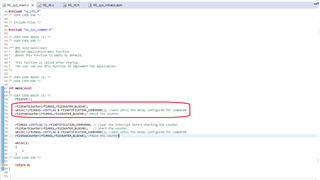

我需要在没有软件延迟的情况下实现时间延迟、例如循环计数。如何实现?

    一种简单的方法是、可以使用 RTI 外设创建延迟。
    示例:
    如果我想使用 RTI 外设在代码中创建5秒的延迟、那么
    首先、我需要配置所需的延迟、以毫秒(5000)为单位、以兼容 RTI 的0
    2.配置所需的延迟后,只需在 HALCoGen 中启用 RTI 驱动程序即可生成代码。
    3、在代码中、您只需要启动计数器并轮询 rtiNOTIFICATION_COMPARE0标志、直到它被设置。
    设置标志后、您可以停止计数器、并在需要创建延迟增益时再次启动计数器。
    以下是您可以参考的示例工程、它是在 RM57上构建和测试的
    谢谢。此致、
    Jagadish。
    我使用了上述代码、但在调试期间、它会卡在 while 循环中。 甚至我的延迟也不到1秒
    Karthik、您好、
    我在调试时使用了上述代码,但在 while 循环中它被卡住。 即使我的延迟也小于1秒[/报价]
    因为您配置的时间不到1秒、可能看不到延迟
    实际上、它将等待以下代码突出显示行中配置的延迟、延迟完成后、它将等待 while (1)。
    如果要创建重复延迟、则可以按如下所示更改代码
    在这种情况下、将在代码的以下行创建重复配置的延迟
    while (!(rtiREG1->INTFLAG & rtiNOTIFICION_COMPARE0));//等待为 compare0配置的延迟
    谢谢。此致、
    Jagadish。
    Jagdish、您好!
    我不需要重复的延迟,我需要一个全球延迟仅一次,并告诉你什么是所有的事情做.
    我将一个计数器块用于重复延迟、另一个用于全局延迟(一次)。
    我不需要重复延迟,我需要全局延迟仅一次[/报价]
    在这种情况下、请使用以下代码
    此处将仅在突出显示的行创建一次配置的延迟。
    谢谢。此致、
    Jagadish。
