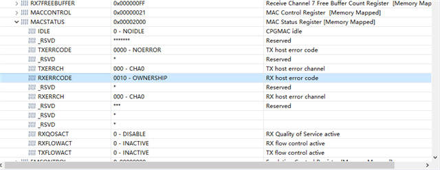

当调试 EMAC 模块时、在对接收中断第一个响应后、在 MACSTATUS 寄存器中发现 RXERRCODE = 2 (SOP 缓冲区中的所有权位未置位)。
根据手册中的所有权说明、所有权是由 EMAC 模块设置的、对吧? 此问题的可能原因是什么?
您能帮助检查这个问题吗? 谢谢。
