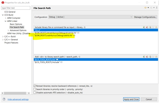

    感谢您的答复!  我认为我的选择是正确的,你是正确的,我必须重新编译 usblib,因为我做了一些测试更改,但没有被采纳,因为我链接到它,而不是编译它。  关于那个主题-你知道重新编译这个库的步骤的大致顺序吗? 或者是否有某处 PDF 文件讨论过重新编译 TI 库?

    关于这个主题-您知道重新编译这个库的步骤的大致顺序吗?
    尊敬的 Robert:
     usblib 位于 C:\ti\TivaWare_C_Series-2.2.0.295\usblib 中。 您只需像常规 CCS 工程一样导入和编译它。 我刚刚尝试了一下、在构建结束时会生成新的 usblib.lib。
