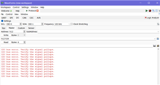

我还将附上 AD2设置的屏幕截图。
对我的问题有什么想法吗? 我确信我的"主设备"已正确连接到开发套件。

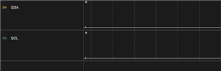

    进一步调试后、上拉电阻似乎可能存在一些问题。 下面是初始化后的 I2C SCL 和 SDA 线路的示波器捕获、根据 I2C 协议应保持高电平。
    据我了解、以下 API 调用将为每条线路配置上拉电阻器、除非我对文档有误解。 这些函数来自 TivaWare 库 GPIO.c/.h 库文件。

    因此、我认为问题的根源在于上拉电阻器配置、但我不确定还需要在 SW 中执行哪些其他操作。 我想知道是否需要在 TM4C129ENCPDT  开发套件上安装跳线或0欧姆电阻器。
    感谢你的帮助。
    大家好、Zach、
    感谢您分享有关系统设置的详细信息。 下一个问题已经清楚了。
    TM4C MCU 上的内部上拉电阻器强度不足以用于 I2C 总线应用、这意味着:
    1. 您需要在引脚上使用外部上拉电阻器、I2C 才能正常运行。
    2. TivaWare I2C API 进行的操作  不会 配置上拉电阻器、避免 I2C 总线上存在并联电阻器降低总体电阻的情况。
    拉尔夫·雅各比
    感谢您的快速响应。
    我将继续操作、并报告结果。
    好的! 添加外部上拉电阻解决了该问题、我将获得中断成功触发。 感谢您的帮助
