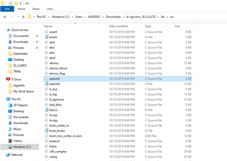

    尊敬的 Pankaj:
    您能否告诉我,在哪里 可以找到  __TI_auto_init ()的指令或函数定义;?   [/报价]
    TI_auto_init ()用于执行全局/静态变量的 C 自动初始化以及处理 binit 复制表。
    这是一个编译器函数、因此可以在编译器的以下路径中找到其定义:
    这就是定义:
    甚至您也可以在调用函数时设置断点、 在解汇编中打开代码并在解汇编代码中执行分步调试、然后您可以在此函数中查看执行情况。
    谢谢。此致、
    Jagadish。
