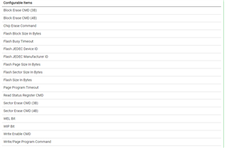

我拥有 AM2434定制电路板并将其与支持1GB 四通道闪存的 SFDP 相连。
我已经成功实现了"ospi_flash_diag_am2434"并获得了所有数据、然后在启用 DMA 的情况下使用"ospi_flash_dma_am2434"进行尝试、禁用 PHY 且 D0-D3数据引脚。
首先、我已经按照以下图像成功实施了1S-1S-1S 协议
然后我尝试了1S-1S-2S 和4S-4S-4S、但它卡在无限循环中。 然后,在这之后,我再次尝试与1S-1S-1S ,该协议也没有工作,得到以下错误。

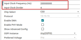

    尊敬的 Divyesh:
    您是否可以共享相同的 syscfg?
    Aakash
    尊敬的 Akash:
    PFA 详细信息。

    尊敬的 Divyesh:
    您可以尝试降低控制器的速度吗? 我认为、如果在没有 PHY 的1-1-1模式下工作、50MHz 也适合控制器。
    Aakash
    尊敬的 Akash:
    您能降低控制器的速度吗? 我认为、如果在没有 PHY 的1-1-1模式下工作、50MHz 也适合控制器。
    我尝试了50MHz、它适用于1S-1S-1S、但不适用于具有1字节 DMA 数据的1S-1S-2S。

    尊敬的 Divyesh:
    您是否可以共享您的不工作的 syscfg,或者仅共享1-1-1和1-1-2之间所做的更改?
    Aakash
    尊敬的 Akash:
    好的、可以。
    工作1S-1S-1S
     * These arguments were used when this file was generated. They will be automatically applied on subsequent loads
     * via the GUI or CLI. Run CLI with '--help' for additional information on how to override these arguments.
     * @cliArgs --device "AM243x_ALV_beta" --package "ALV" --part "ALV" --context "r5fss0-0" --product "MCU_PLUS_SDK_AM243x@08.06.00"
     * @versions {"tool":"1.14.0+2667"}
     * Import the modules used in this configuration.
    const flash      = scripting.addModule("/board/flash/flash", {}, false);
    const flash1     = flash.addInstance();
    const udma       = scripting.addModule("/drivers/udma/udma", {}, false);
    const udma1      = udma.addInstance();
    const clock      = scripting.addModule("/kernel/dpl/clock");
    const debug_log  = scripting.addModule("/kernel/dpl/debug_log");
    const mpu_armv7  = scripting.addModule("/kernel/dpl/mpu_armv7", {}, false);
    const mpu_armv71 = mpu_armv7.addInstance();
    const mpu_armv72 = mpu_armv7.addInstance();
    const mpu_armv73 = mpu_armv7.addInstance();
    const mpu_armv74 = mpu_armv7.addInstance();
    const mpu_armv75 = mpu_armv7.addInstance();
     * Write custom configuration values to the imported modules.
    flash1.$name                           = "CONFIG_FLASH0";
    flash1.flashSize                       = 134217728;
    flash1.flashManfId                     = "0x20";
    flash1.flashDeviceId                   = "0xBA21";
    flash1.flashBlockSize                  = 65536;
    flash1.cmdBlockErase3B                 = "0xD8";
    flash1.cmdSectorErase3B                = "0x20";
    flash1.dummyClksCmd                    = 0;
    flash1.dummy_isAddrReg                 = false;
    flash1.device                          = "CUSTOM_FLASH";
    flash1.fname                           = "MT25G01";
    flash1.strDtr_isAddrReg                = false;
    flash1.protocol                        = "1s_1s_1s";
    flash1.cmdRd                           = "0x03";
    flash1.cmdWr                           = "0x02";
    flash1.dummyClksRd                     = 0;
    flash1.peripheralDriver.$name          = "CONFIG_OSPI0";
    flash1.peripheralDriver.dmaEnable      = true;
    flash1.peripheralDriver.inputClkFreq   = 50000000;
    flash1.peripheralDriver.OSPI.DQS.$used = false;
    flash1.peripheralDriver.OSPI.D7.rx     = false;
    flash1.peripheralDriver.OSPI.D7.$used  = false;
    flash1.peripheralDriver.OSPI.D6.rx     = false;
    flash1.peripheralDriver.OSPI.D6.$used  = false;
    flash1.peripheralDriver.OSPI.D5.rx     = false;
    flash1.peripheralDriver.OSPI.D5.$used  = false;
    flash1.peripheralDriver.OSPI.D4.rx     = false;
    flash1.peripheralDriver.OSPI.D4.$used  = false;
    udma1.$name                        = "CONFIG_UDMA0";
    flash1.peripheralDriver.udmaDriver = udma1;
    udma1.udmaBlkCopyChannel.create(1);
    udma1.udmaBlkCopyChannel[0].$name  = "CONFIG_UDMA_BLKCOPY_CH0";
    debug_log.enableUartLog        = true;
    debug_log.uartLog.$name        = "CONFIG_UART_LOG";
    debug_log.uartLog.UART.$assign = "USART0";
    mpu_armv71.$name             = "CONFIG_MPU_REGION0";
    mpu_armv71.size              = 31;
    mpu_armv71.attributes        = "Device";
    mpu_armv71.accessPermissions = "Supervisor RD+WR, User RD";
    mpu_armv71.allowExecute      = false;
    mpu_armv72.$name             = "CONFIG_MPU_REGION1";
    mpu_armv72.size              = 15;
    mpu_armv72.accessPermissions = "Supervisor RD+WR, User RD";
    mpu_armv73.$name             = "CONFIG_MPU_REGION2";
    mpu_armv73.baseAddr          = 0x41010000;
    mpu_armv73.size              = 15;
    mpu_armv73.accessPermissions = "Supervisor RD+WR, User RD";
    mpu_armv74.$name             = "CONFIG_MPU_REGION3";
    mpu_armv74.baseAddr          = 0x70000000;
    mpu_armv74.size              = 21;
    mpu_armv74.accessPermissions = "Supervisor RD+WR, User RD";
    mpu_armv75.$name    = "CONFIG_MPU_REGION5";
    mpu_armv75.baseAddr = 0x80000000;
    mpu_armv75.size     = 31;
     * Pinmux solution for unlocked pins/peripherals. This ensures that minor changes to the automatic solver in a future
     * version of the tool will not impact the pinmux you originally saw.  These lines can be completely deleted in order to
     * re-solve from scratch.
    flash1.peripheralDriver.OSPI.$suggestSolution      = "OSPI0";
    flash1.peripheralDriver.OSPI.CLK.$suggestSolution  = "ball.N20";
    flash1.peripheralDriver.OSPI.CSn0.$suggestSolution = "ball.L19";
    flash1.peripheralDriver.OSPI.D3.$suggestSolution   = "ball.M21";
    flash1.peripheralDriver.OSPI.D2.$suggestSolution   = "ball.M20";
    flash1.peripheralDriver.OSPI.D1.$suggestSolution   = "ball.M18";
    flash1.peripheralDriver.OSPI.D0.$suggestSolution   = "ball.M19";
    debug_log.uartLog.UART.RXD.$suggestSolution        = "ball.D15";
    debug_log.uartLog.UART.TXD.$suggestSolution        = "ball.C16";
    1S-1S-4S 不工作
    flash1.protocol                        = "1s_1s_4s";
    flash1.cmdRd                           = "0x6C";
    flash1.cmdWr                           = "0x34";
    flash1.modeClksRd                      = 1;
    flash1.dummyClksRd                     = 7;
    谢谢。此致、
    D·帕特尔
    尊敬的 Divyesh:
    您是否真的关注常见问题? 明确提到的一切都不是宗教遵循的。
    您的配置存在的问题列表--
    1.您已将4条数据线路上的"Program"命令更改为"Fast Program"。 我不确定这是否得到支持。
    您应该使用的是 4字节页程序(12h)  这仅因为您启用了4字节寻址。
    2.定义了一些 quirks 函数。 这是不对的。 您应该将其保留为 NULL。 请查看常见问题解答。
    3.协议配置设置为已启用,并且根本未配置虚拟周期。
    您应该写入易失性配置寄存器以配置虚拟配置。
    0x71无论如何都不是有效的写入命令。
    4.启用4字节寻址不正确--
    5.您还应该进行此配置-
    由于这是非常定制的实现方式、您需要修改驱动程序/闪存打开函数、即  flash_norOspiOpen 或  Flash_setQeBit (闪存_设置 QeBit)  要呼叫 状态= flash_norOspiCmdWrite (config、0x35、OSPI_CMD_INVALID_ADDR、0、NULL、 0);
    因此器件进入四路模式。
    同样、我强烈建议遵循常见问题解答。
    Aakash
