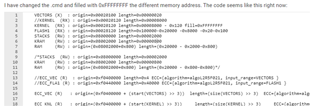

    我更改了.cmd 并在不同的存储器地址中填充了0xFFFFFFFF。 代码如下所示:
        VECTORS (X)  : origin=0x00020100 length=0x00000020
        //KERNEL  (RX) : origin=0x00020120 length=0x00008000
        KERNEL  (RX) : origin=0x00020120 length=0x00008000 - 0x120 fill=0xFFFFFFFF
        FLASH1  (RX) : origin=0x00028120 length=0x100000-0x20000 -0x8000 -0x20-0x100
        STACKS  (RW) : origin=0x08000000 length=0x00002000
        KRAM    (RW) : origin=0x08002000 length=0x00000800
        RAM     (RW) : origin=(0x08002000+0x800) length=(0x20000 - 0x2000-0x800)
        /*STACKS  (RW) : origin=0x08000000 length=0x00002000
        RAM     (RW) : origin=(0x08002000+0x800) length=(0x20000 - 0x800-0x800)*/
        //ECC_VEC (R)  : origin=0xf0400000 length=0x4 ECC={algorithm=algoL2R5F021, input_range=VECTORS }
        //ECC_FLA1 (R) : origin=0xf0440000 length=0x40000 ECC={algorithm=algoL2R5F021, input_range=FLASH1 }
        ECC_VEC (R)   : origin=(0xf0400000 + (start(VECTORS) >> 3))  length=(size(VECTORS) >> 3)  ECC={algorithm=algoL2R5F021, input_range=VECTORS}
    	ECC_KNL (R)   : origin=(0xf0400000 + (start(KERNEL) >> 3))     length=(size(KERNEL) >> 3)     ECC={algorithm=algoL2R5F021, input_range=KERNEL }
    	ECC_FLA1 (R) : origin=(0xf0400000 + (start(FLASH1) >> 3))      length=(size(FLASH1) >> 3)      ECC={algorithm=algoL2R5F021, input_range=FLASH1 }

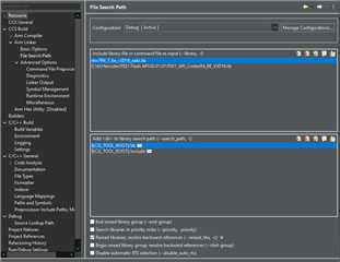

    最终更新:我已经看到了编译和调试器的配置、我将发布一些照片、以便您可以查看是否正确。
    堆和堆栈大小:我应该在这里将其增加吗? 还是仅在.cmd 文件中?
    ARM 连接器文件搜索选项:我已经包含 F021 API 库。 但是、如果我转到计算机中的路径、在源文件夹上没有任何.c 文件、我认为它们在库中。
    在链接器输出(Arm 链接器)中、我写下了2个句子(在本例中、我不知道其中的原因、所以我想证实这不是问题所在...)
    最后、在 Debug/Source 查找路径中、我没有任何路径、我是否应该在这里添加 F021库? 以避免最后一个问题。 请注意、在我的所有计算机上、我没有 Blanck_Check.c 文件

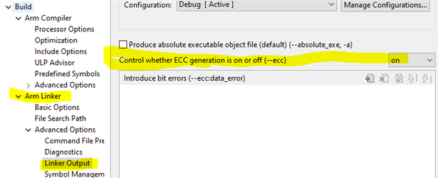

    如果使用链接器 cmd 脚本生成 ECC、则工程属性中的 ECC 选项应设置为"on"
    BlankCheck 是 F021闪存库中定义的 API。
    如果使用了 FEE、则 TI_FeeInternal_BlankCheck (..) 执行空白检查。

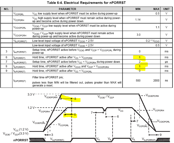

    这很奇怪。 电路板是否遵循上电顺序? 最小 nPORRST 保持时间为1ms。
    IO 电源和闪存泵电源的最小值为3V:
