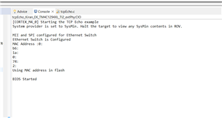

    请参阅控制台输出下方的:
    我可以从添加的"网络"中了解什么? 请建议!!

    我迷路了。
    问题是、如果您尝试使用 00:00:00:00:00:00对 MAC 进行编程。 下面是我在您的屏幕截图中看到的内容。
    如果 MAC 地址为00:00:00:00:00:00:00、如何获得192:168.1.100的 DHCP IP 地址?  00:00:00:00:00:00是无效的 MAC 地址。 您需要使用与您公司相关的 OUI 字段(MAC 的前3个字节)对有效 MAC 地址进行编程。 在 LaunchPad 上、MAC 被预编程为包含与 TI 相关的有效 MAC 地址。
    为什么不使用有效的 MAC 地址来尝试库存 tcpEcho TI-RTOS 示例。 您应该能够与服务器建立连接并交换消息。 稍后、如果将 MAC 重新编程为全0、则该示例将不起作用、因为 MAC 地址等于 00:00:00:00:00不是有效地址。

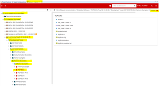

    1.我通常从 CCS 中打开 Resource Explorer。 请参见下方的。
    2.打开"资源浏览"后,单击页面右上角的三个栏。 请参见下方的。
    3.选择"软件包管理器"。
    4.向下滚动、直到看到适用于 TivaC 的 TI-RTOS
    5.向右滚动,选择并安装。
    6.完成此操作后、您应该看到 TI-RTOS for Tiva、如下所示。
    如果仍无法从 Resource Explorer 导入,则可以通过 File->Import 直接导入。 请参见下方的。
    选择要导入的 CCS 项目。
    当系统提示输入 CCS 工程目录路径时、您可以提供以下路径来发现工程。
    它将会发现几个以太网示例。 您只需选择要导入到 CCS 中的导入项。

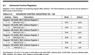

    此外,在数据表中,我发现了以下:
    MAC 地址默认为0x0010A1FFFFFF 吗?

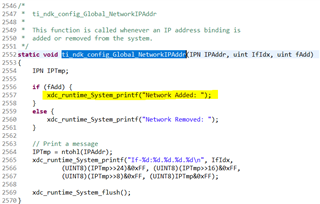

    现在、在输出的库存示例中、控制台打印"Network Added"来自何处? 我在您提到的文件中找不到它、即 netctrl.c。 对在哪里可以找到它有什么建议吗?

    现在,在输出的库存示例中,控制台打印"网络已添加"来自何处? 我在您提到的文件中找不到它、即 netctrl.c。 关于在哪里可以找到它的任何建议?
    好的。 库存示例适用于您。 因此、将 Wireshark 捕获作为将来与修改后的代码进行比较的黄金参考。 尽管如此、我真的不知道"添加的网络"来自哪个文件。 我认为它深深嵌入到了 NDK 库或生成的 NDK 代码中、我对它们知之甚少。 抱歉。

    下面提到的功能负责"网络已添加"
    因此、我在库存示例代码上检查了相同的内容、但发现了以下内容:
    我的结果是否正确? 如果是、则我无法找到 printf 命令。 请告知。
    [/报价]
    我想弄清楚 printf 在哪里。 它位于生成的 NDK 代码中。
    1.转到 tcpEcho_pem4f.c 文件。 请参见下方的。
    2.在  tcpEcho_pem4f.c 中、转到调用 NC_NetStart 的行。 NC_NetStart 将调用 ti_NDK_CONFIG_Global_NetworkIPAddr。
    3.如果跟踪 ti_ndk_config_Global_NetworkIPAddr,则正在此处打印"已添加网络"。

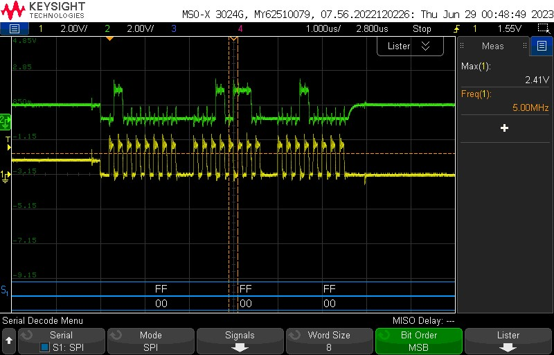

     a.您的外部 PHY 器件型号是什么? 您如何配置 PHY? 可以通过 MDIO 接口或 SPI 接口等来实现?
     b.检查是否已成功配置外部 PHY。 您是否可以读取/写入外部 PHY 上的寄存器?
     c.在0xFC4处配置 EMACPC 寄存器时、MII 是否正确?
     d.从 PHY 到 MCU 是否有适当的时钟?

    a. 您的外部 PHY 器件型号是什么? 您如何配置 PHY? 通过 MDIO 接口或 SPI 接口或其他接口?
    器件型号:KSZ8765
    我们使用 SPI 接口
    是的、我们可以做到这一点。 请参阅下面的

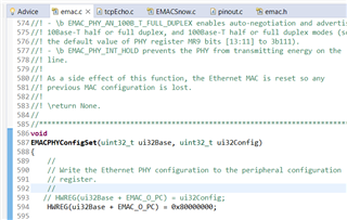

    c.当您在0xFC4处配置 EMACPC 寄存器时,您的 MII 是否正确?
    您是否要验证上述图片?

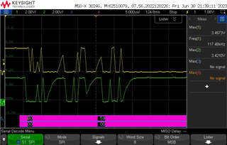

    [/报价]
    上面的屏幕截图只显示了 MAC 地址。 我认为 MAC 地址是由 TI-RTOS 输出的、对吧? 我问您是否可以读取和写入   KSZ8765寄存器? 您需要确保正确设置 SPI、并且可以 成功读取/写入 KSZ8765。
    [/报价]
    似乎 EMACPC 中的大多数位都仅适用于具有集成 PHY 的 MCU。 由于您使用的是 TM4C1292NCPDT、因此 大多数位不应适用 -换而言之、它们将为空。 请参见下方的。 但是、非常重要的是、位31应该显示已使用外部 PHY、尽管 TM4C1292NCPDT 数据表中未详细记录此情况。 您需要确保位31处于高电平。

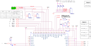

    1.确保没有启用内部 PHY。 库存示例使用内部 PHY。 您不得使用内部 PHY。 对于 TM4C1292NCPDT、无论如何都无法访问内部 PHY。 您必须按如下方式使用外部 PHY。 我想您已经这么做了。 但确保此寄存器反映在 EMACCC 寄存器和 EMACPC 中。 使用 MII 时、CLKEN 位应该为0。 EMACCC 寄存器中的 PTPCEN 应为1。 EMACPC 寄存器的位31必须为高电平才能选择外部 PHY。
    #define EMAC_PHY_CONFIG EMAC_PHY_TYPE_EXTERNAL_MII
    2.您的应用必须包含代码来配置 GPIO 管脚的 MII 功能。 您的 应用必须使用 GPIOPinTypeEthernetMII()配置 MII 管脚。 我不确定您是否在这样做。 这一点非常重要。 如果您不将 GPIO 多路复用电路配置为用于以太网 MII、则它们仅保留为 GPIO 引脚。 因此请仔细检查、确保所有相关引脚均已正确配置。 如果没有正确的引脚多路复用、EMAC 就无法与外部 PHY 进行通信。 如果您的电路板具有这些连接、请再次查看数据表中的 MII 引脚。
    如果您使用了 GPIOPinTypeEthernetMII 来配置这些引脚以匹配您的硬件连接、请检查您的引脚复用。
    3.我想您已经为 SPI 功能配置了 GPIO 引脚以便读取/写入您的外部 PHY 寄存器。
    4.您的外部 PHY 必须有一个寄存器、用于指示 PHY 是否正常运行。 您应检查此类寄存器以确保 PHY 已启动。

    尊敬的 Charles:
    以上屏幕截图仅显示 MAC 地址。 我认为 MAC 地址是由 TI-RTOS 输出的、对吧? 我问您是否可以读取和写入   KSZ8765寄存器? 您需要确保正确设置 SPI、并且可以 成功读取/写入 KSZ8765。  [/报价]
    请参阅下面的以太网交换机和以太网 IC 端口配置的代码片段:
    3. 我想您已经为 SPI 功能配置了 GPIO 引脚以便读取/写入您的外部 PHY 寄存器。  [/报价]
    是的、它们是为 SSI 配置的、请参阅 下面的函数 iocEthernetSwitchConfig_ksz8765。

    我 在文件'emac.c'中对 EMACPHYConfigSet()函数进行了如下更改(将值直接写入 EMAC_PC )
    是的,您需要从 KSZ PHY 获取链接状态。 现有代码正在从集成 PHY 读取链接状态、这是 TM4C1292器件上没有的。

    此外、检查了3个板(TI Launchpad、参考工作板和我们的定制板)上的 SPI 时钟信号(MDC)、它们各自的示波器捕获结果如下:
    发射盘
    参考板
    自定义板
    更新后的代码如下:
     /cfs-file/__key/communityserver-discussions-components-files/908/tcpEcho_5F00_Kiran_5F00_EK_5F00_TM4C1294XL_5F00_TI2_5F00_extPhy-_2800_2_2900_.zip
    Wireshark 流量不会同时包含在参考板和定制板中。
    请指导背后的原因。
    Kiran
    发射盘
    参考板
    自定义板
    [/报价]
    您能解释一下吗?
    -您使用哪个 SSI 与外部 PHY 通信? 我假设它是基于您的代码的 SSI2。  是这样吗?
    -您正在显示 LaunchPad 正在 SSI2上与 KSZ PHY 成功通信。 是这样吗?
    -请确认您是否可以读回使用 Launchpad 通过 SSI2接口写入 KSZ 的内容?
    -在您的参考板和定制板捕获图上、您显示的是 SPICLK、对吗?
    -您是否在所有三个板上运行相同的代码? 如果您在使用 SSI2与参考和定制板上的 KSZ 进行通信时遇到问题、则可能是硬件问题。 您的代码完全不了解 LaunchPad、参考板和定制板之间的区别。
     -为什么不专注于 SSI2代码。 也许您可以删除除 SSI2代码之外的所有其他代码。 在添加与以太网相关的额外代码之前、请让 SSI2与所有三个电路板上的 KSZ 进行通信。 如果您甚至无法使用 SPI 接口在参考板和定制板上设置 KSZ、则无法继续以太网应用。 您的以太网代码将依赖于正常工作的 PHY。 这就是我之前多次询问是否可以通过 SPI 接口成功读取和写入外部 PHY 的原因。

     我迷路了。 如果 LaunchPad 生成正确的 SPICLK 波形、那么为什么除非是硬件问题、否则相同的代码不会为参考板生成相同的波形? 为什么您认为这是代码问题?  在这里、我们只讨论 SPI 功能、而不是以太网功能。 设想一下、SSI2CLK 位于 PD3引脚上。 从软件的角度来看、SSI2不知道它没有运行 LaunchPad 或在您的参考板上运行。 你同意吗?  您的参考板上连接了什么 PD3? 为什么不在实验中将 PD3从 MCU 连接到任何器件? 您看到的仍然是错误的 SSI2CLK 吗? 如果您没有将任何部件连接到参考板上的 PD3、并且仍然有错误的 SPI2CLK、那么我们可以再次查看代码。 但我仍然不知道同样的代码在 SSI2CLK 的 LaunchPad 上有效、但在您的参考板上不起作用、除非这是硬件问题。

    您要将 LaunchPad 上的 X11连接器的哪些引脚连接到 KSZ EVM?  图片太小了。 使用的似乎是 PL0和 PL1。 这两个引脚的用途是什么? 您是否也对 SSI3CLK 和 SSI3TX 使用了 PQ0和 PQ2?
    我无法理解为什么在参考板和定制板上没有获得相同的信号。 即使我使用相同的代码
    那么、您会在参考板上获得哪些信号? 他们是完全平坦的、还是做了一些不正确的事情? 显示了波形。 我无法直观地理解什么是"没有得到相同的"含义。
    您为什么不创建一个简单的代码来首先切换 PQ0和 PQ2? 它们是否会在您的参考板和定制板中切换? 该测试将检查您的电路板上的这两个引脚是否至少在变摆。
    SPI 信号的参考板原理图是什么? 它们还连接到什么其他设备?

    您要从 LaunchPad 上的 X11连接器的哪些引脚连接到 KSZ EVM?  图片太小了。 使用的似乎是 PL0和 PL1。 这两个引脚的用途是什么? 您是否也将 PQ0和 PQ2用于 SSI3CLK 和 SSI3TX?
    如代码中所述、我使用的是 PD0、PD1、PD2和 PD3。 请参阅以下内容:
    您在参考板上收到哪些信号? 他们是完全平坦的、还是做了一些不正确的事情? 显示了波形。 我无法直观地看到"没有得到相同的"含义。
    参考板和定制板的范围应与 KSZ EVM 的范围相同。
    您为什么不创建一个简单的代码来首先切换 PQ0和 PQ2? 它们是否会在您的参考板和定制板中切换? 该测试将检查您的电路板上的这两个引脚是否至少在变摆。  [/报价]
    我在定制板上再次检查相同的代码。 请参阅以下内容:
    KSZ EVM 的范围:
    能否比较两个示波器结果? 我无法理解哪里出了问题。 请提供建议。
    您的 SPI 信号参考板原理图是什么? 它们还连接到什么其他设备?  [/报价]
    定制板和参考板具有相同的 SPI 原理图。
    [/报价]
    如果这是您在参考板和定制板上看到的、则您的板肯定存在问题。
    您有多少个参考板和定制板? 您是否在所有板上都看到相同的波形?
    为什么不做一些实验?
    -从 KSZ EVM 上断开 PD0、1、3、这意味着不要在这些引脚上放置任何负载。 您看到相同的波形吗? 显示范围。
     从 KSZ EVM 断开 PD0、1、3 ,只需在 GPIO 模式下多次切换这三个引脚即可。 例如 反复多次写入0、然后依次写入1、0和1。  显示范围。
    -将 PD0、1、3连接到 KSZ EVM 并在 GPIO 模式下多次切换这三个引脚。 显示范围。
