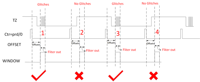

大家好、
1、 使用示波器的 TZ 输入信号进行捕获时,发现干扰出现在多个位置,它们之间的间隔相对较大。  请参考下图。  在这种情况下、如果配置了窗口滤波器间隔、则可以过滤第一个干扰间隔、但无法过滤第二个干扰(如下图中的 WINDOW_1间隔所示)。  如果客户想要进行筛选、则只能使用下图中的 Window_2方法进行筛选、但有两个问题:
1)。  Window_2将滤除 TZ 中的正常无尖峰脉冲间隔(下图中两个尖峰脉冲之间的区域)
2)。  dcfwindow 寄存器的位宽为8位、其宽度可能无法涵盖出现两个干扰的整个间隔。
2. 在某些使用场景中,通过示波器测量可以发现,当前 TZ 信号输入长时间处于低电平状态,跨越 CTR=PRD/0的边界,并周期性地发生。  详情如下图所示。  此时、下图中位置1的毛刺脉冲可以通过设置 dcfoffset 和 dcfwindow 寄存器来滤除。  但在位置2、相同的 dcfoffset 和 dcfwindow 参数仍然有效、这会导致当图中位置2的 TZ 上没有毛刺脉冲时、它也会被滤除。
1)。  软件的正常配置过程应该是什么?
2)。  让软件使 dcfoffset 和 dcfwindow 以 CTR=prd/0间隔生效一次、以滤除应该出现毛刺的位置?
3)。  此时读取 dccap 寄存器的值是否有意义?
安妮

    david he1 说:
    2)。  让软件使 dcfoffset 和 dcfwindow 以 CTR=prd/0的间隔生效一次、以滤除应该出现毛刺脉冲的位置?
    感谢您的回复、但此方法似乎无法解决上述问题2中的问题。 您可以帮助重新检查吗?
    安妮

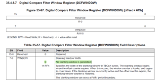

    尊敬的 Annie:
    david he1 说:
    如果你做我说的正确的滤波方法(IOMM 滤波)、那么就无需在 ePWM 模块中再次进行直流滤波。
    不要从 ePWM 模块生成消隐窗口、只需将 DCFWINDOW 配置为零。
    谢谢。此致、
    Jagadish。
