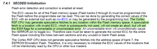

如果 EEPROM 和闪存单元磨损、会发生什么情况?
如果即使是1个单元磨损、整个 EEPROM 和闪存是否不再存在?
    尊敬的 Emre:
    如果主闪存中的一个存储单元磨损:
    如上段所述、CPU 将在 MAIN 闪存中进行推测取数据、如果它识别任何损坏的内存数据或电池磨损、那么它将根据可校正或不可校正的错误生成 ESM 错误。
    如果要在此情况下对器件重新编程、则程序下载在验证阶段将失败。
    如果 EEPROM 内存中的一个内存单元磨损:
    由于推测取指令不会由闪存组7中的 CPU 发生、所以磨损单元将不会生成任何 ESM 错误、直到 CPU 读取相应的单元。
    一旦 CPU 读取磨损单元中的数据、则将执行 ECC 验证、并且根据可纠正 或不可纠正的错误、将设置相应的 ESM 标志。
