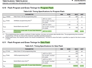

如上所述、我们在设计中使用了 TMS570LS0432。 我们希望每隔 XX 分钟将数据写入一次费用、以便计算我们的系统的寿命。   我们想知道每个扇区允许的写入周期数。
1. 如果我写最多次数到第7组扇区0,那么是否可以  在没有问题的情况下写入第7组扇区1 ?
2.擦除被 视为写入周期?
3.是否每个页面写入都被视为写入周期?
4.每个扇区/总写入周期可能有多少个?

    因此、根据数据表、具有15年数据保持要求的写入/擦除周期对于组7 (数据闪存)为100K、对于组0/1 (编程闪存)为1K。 请注意、这些是我们可以保证的最大周期数 、即使器件在-40°C/125°C 等极端温度条件下运行、并且如果温度正常、可能会产生更多的周期。

    这意味着我们可以对 Bank0/1 (程序闪存)执行1000个 擦除周期、 对 组7 (数据闪存)执行1000个写入周期、对组7 (数据闪存)执行100K 个擦除周期。
