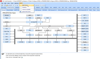

    尊敬的 Sudhir:
    如果您使用的是 HALCoGen、则需要更改下面的框:
    谢谢。此致、
    Jagadish。
